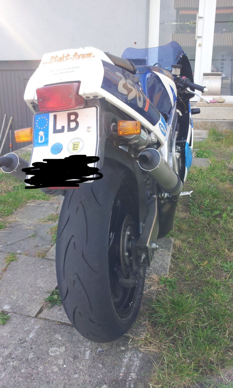

Also die 17" Felge ist seit Samstag drin. Ich weiss auch nicht, wieso da so ein
Zirkus drum gemacht wird, das war ein Aufwand von max. 15 Minuten, dann hat
das gepasst. Ein paar minimalste Kanten vom Bremssattel müssen weg und der
dicke Schweisspunkt der Abstützstrebe muss etwas geglättet werden. Das wars.
