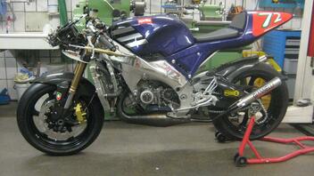

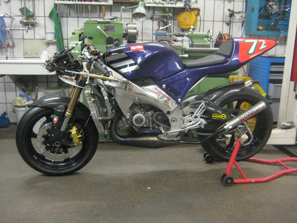

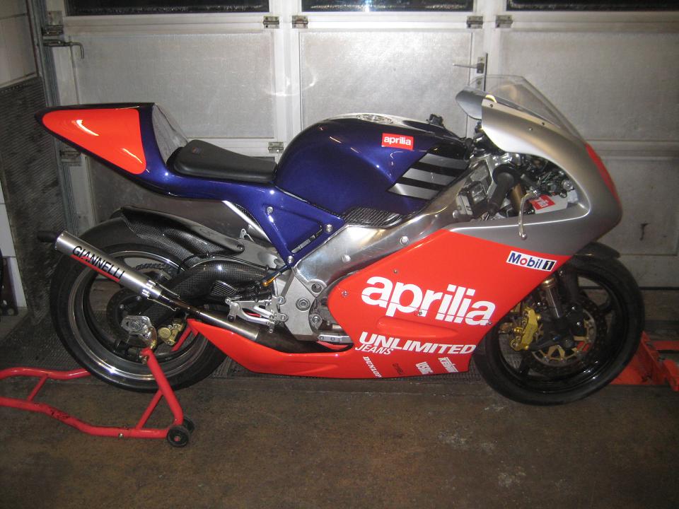

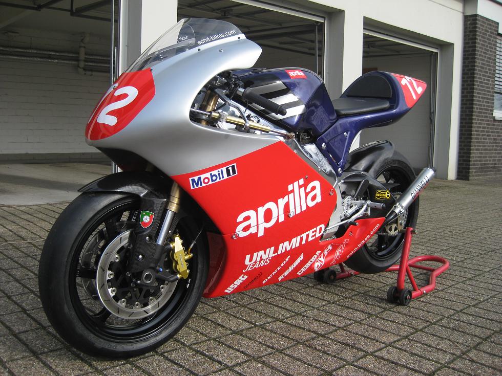

Hersteller: Aprilia
Modell: RS250
Baujahr: 1995
Leistung: etwas
Laufleistung: Neuaufbau
Vorbesitzer:1
Beschreibung:Rennkiste
Modifikationen: Rahmen ist original!!!
Felgen werden noch durch PVM ersetzt. Dann ist sie Kiste ganz fertig!
Hersteller: Aprilia
Modell: RS250
Baujahr: 1995
Leistung: etwas
Vorbesitzer:1
Zitat[#10171] Du hast auf diesen Anhang keinen Zugriff.

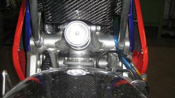

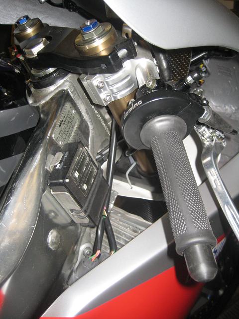

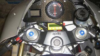

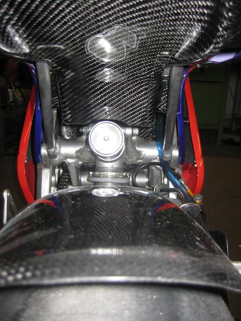

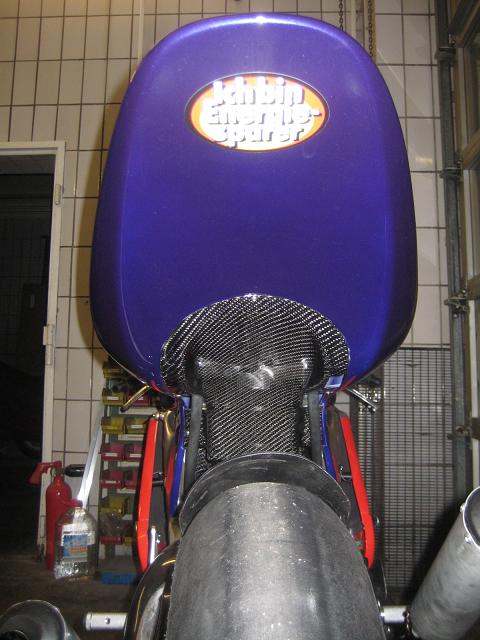

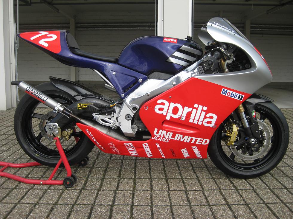

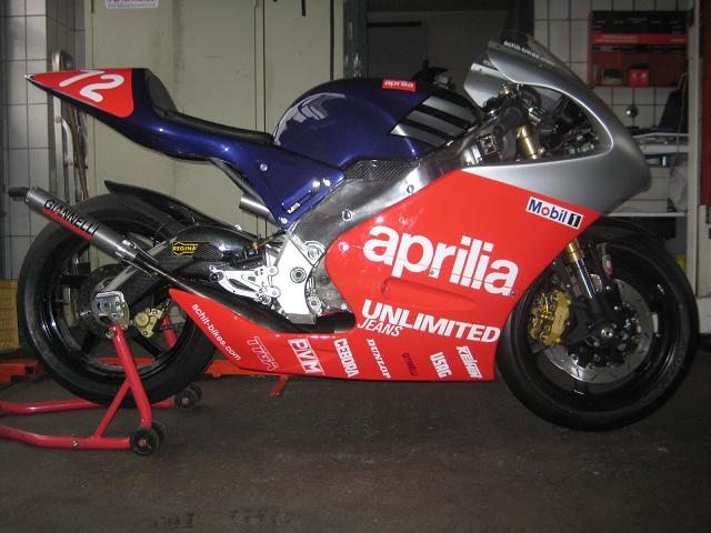

noch nen paar Details
so jetzt hat es geklappt mit den Bildern
:shock: Das mit dem Video wird glaub nichts...

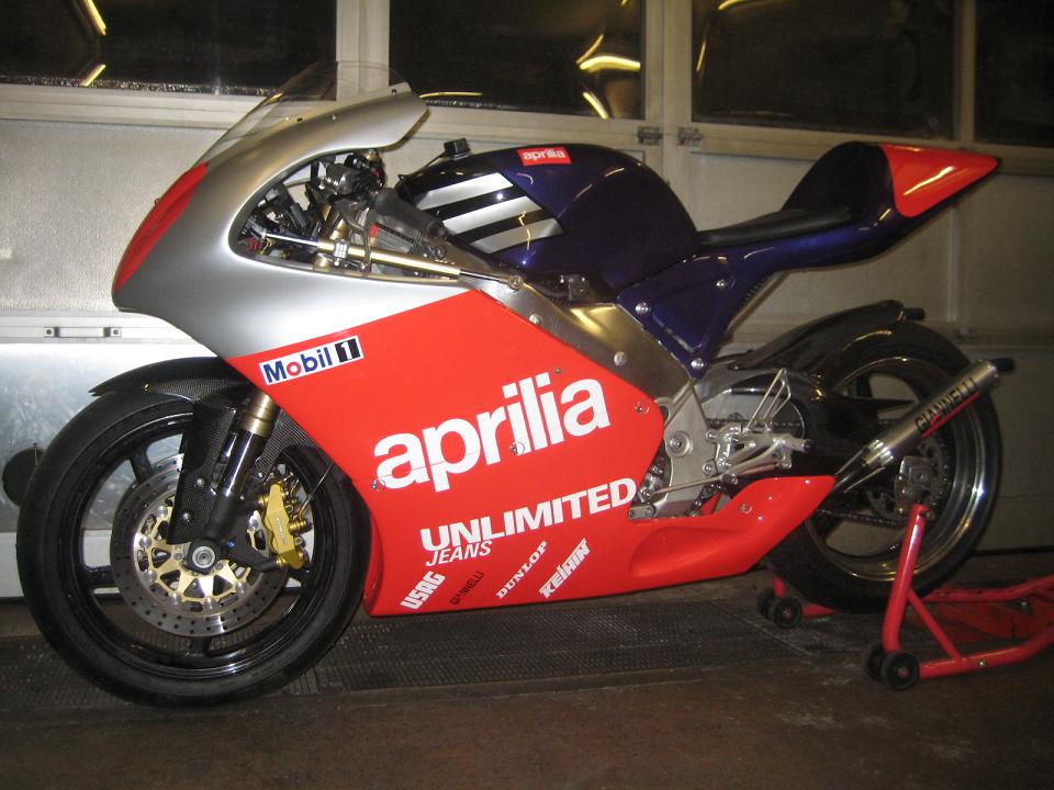

Echt toll, freu mich drauf sie live zu sehen.
Hast du was am Motor gemacht oder alles Original?
andere Membranen, Ignitechzündung
Kanten im Gehäuse entgratet. Wössnerkolben
Ansonsten alles original
michl
gewicht? find ich wichtiger als "etwas" bei Leistung...

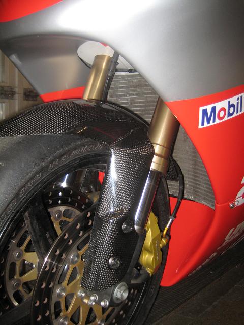

was für eine Gabel ist das?
115kg
Suzuki GSXR 600 K8 modifiziert
