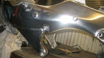

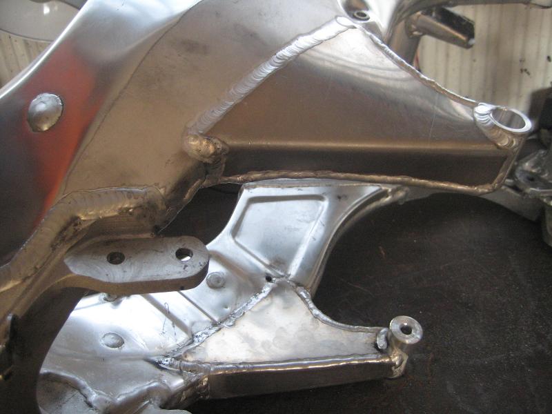

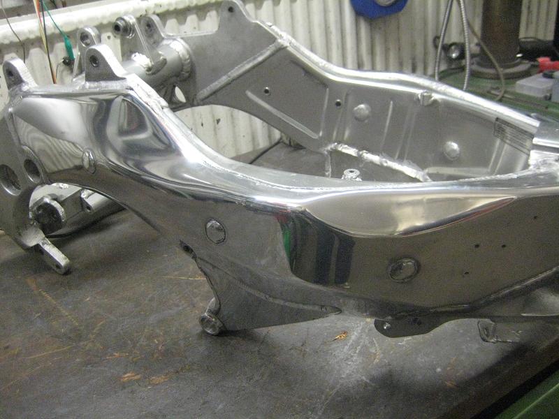

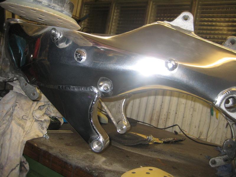

so noch einmal etwas gebastelt.
Habe den Unterzug herausgeschmissen und nun Auslegearme angeschweißt, wie Honda original (Danke für den Tipp @ Castrol A747
Bisschen poliert und fertig... -
