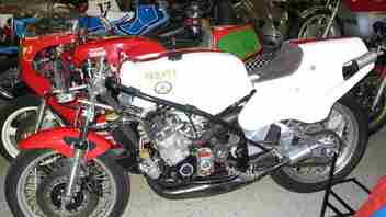

  • jetzt war ich extra im Verlies, habe auch die eigenen Pics von der TZ500 gefunden:

  • Drum hab ich ja so verwundert gefragt, da dies ja angeblich physikalisch nicht möhlich sei?! :nixweiss:
    Da hab ich "zufällig" ein paar Bilder :smiling_face_with_sunglasses:
    Wie zuvor richtig beschrieben, vier identische Zylinder...
    TZ500J Bj 1982,Yamaha Production Racer, Auflage damals ca. 100 Stück, das Pendant zum Werksrenner, allerdings ohne elektronischem Power Valve, das hatte nur der Werksrenner...

    Ich kenne keinen 2T Motor , der gehen die Drehrichtung der KW ansaugt
    Glaube mir , es gibt keinen 2T Motor der je in der Rennerei eingestzt worden ist , der anders basiert. Wäre total gegen jegliche Physik ! Würde auch keine Leistung bringen !

    Ganz richtig: Was ist mit der TZ500? Und auch die TZ750 und die TZ250 von 1980-1987 saugen gegen die Drehrichtung an.
    Das sind alles keine Vorkriegskonstruktionen.

    Zeig mir mal das Gehäuse oder Bild von dem Motor und ich erkläre dir das !
    Nochmals : Ich kenne keinen und die Einströmung gegen die KW Drehrichtung ist Physikalisch nicht ummöglich aber es spricht halt dagegen . Die KW bringt durch die Rotation eine Bewegung in das Gemisch und wenn du dagegen einströmst erhälst du einen Verlust .
  • Ist es möglich , das der TZ Motor Schlitzgesteuert ist ?
