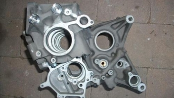

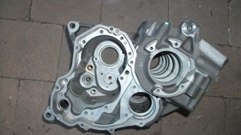

    about NSR500-V-Motor-Layout:
    hier im Anhang der Übersicht halber das Einlasslayout:
    Einzelwelle mit Zwischenwelle, also rückwärtsdrehend. "obere" beiden Einlässe gehen tangential an die Kurbelwangen in Drehrichtung; die "unteren beiden Einlässe gehen tangential an die Kurbelwangen ENTGEGEN der Drehrichtung.
    ZU deiner ersten Skizze:
    das würde bedeuten, weil ja rückwärtsdrehend, dass alle 4 Zyllis der NSR500 entgegen Derdrehrichtung einströmen. (Ich hatte etwas im Hinterkopf, dass hinter der 4er-Gaserbatterie sich die Ansaugrichtungen nicht identisch weiterbewegen würden, wird ja dann auch durch die Bilders hier unten vom leeren Gehäuse unterstrichen.)

  • @ Carsten: Sauber recherchiert, chapeau!
    Speziell die Bilder von dem NSR Kurbelgehäuse sind schön, die habe ich bisher vergeblich gesucht.
    Jetzt sieht man auch, dass er rückwärts dreht.

  • Du hast mich richtig stutzig gemacht mit den Bildern , wäre auch fast komplett darauf reingefallen :biggrin:
    Ist eine blöde perspektive aber nachvoll ziehbar . Denke mal , wen man das anders Fotografiert , wird man sehen , das der Liegende Einlass eine Krümmung zur oberen Hälfte der KW macht .
    Da heist dann , das die einströmung oberhalb der KW Mitte stattfindet und in drehrichtung .
    Beim stehenden einlass ja klar zu erkennen

  • Trotz allem muss ich euch jetzt Recht geben . Die Strömen wahrhaftig verschieden an .
    Habe gerade gesehen , das auch das untere Gehäuse abgebildet ist und ich muss mich wundern :nuts:
    Anscheinend habe ich bei Strömungslehre gefehlt . :nixweiss:
    Carsten :daumenhoch
