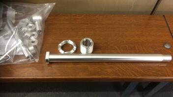

Schwingenachse + Einstelller Schwingenspiel Sicherung
Die Achse AWS 7075 nicht hohlgebohrt 243g ( STahl 400g )
Gesamt Erspanis mit der Sicherung
250g
Vorder und Hinterachse+ Motoraufnahme Hülsen und Spacer Räder + Muttern folgen
Vordere Achse : 180g ( stahl 270g)
Hinter Achse : 277g ( stahl 365)
Ersparnis eher gering da ich die Möglichkeit zum hohlbohrrn nicht habe. Der Bohrer läuft mir davon .Der Kleinkram Hülsen etc brachte mir nochmals 220g Ersparnis .

Meine sind aus dem vollen gedreht und nicht Hohlgebohrt 7075 aws.
