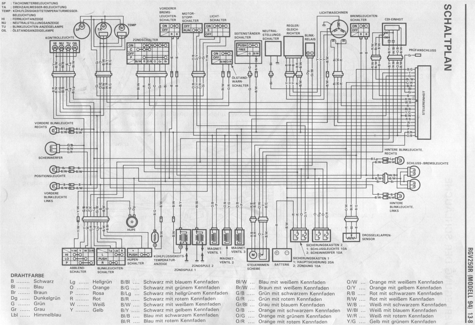

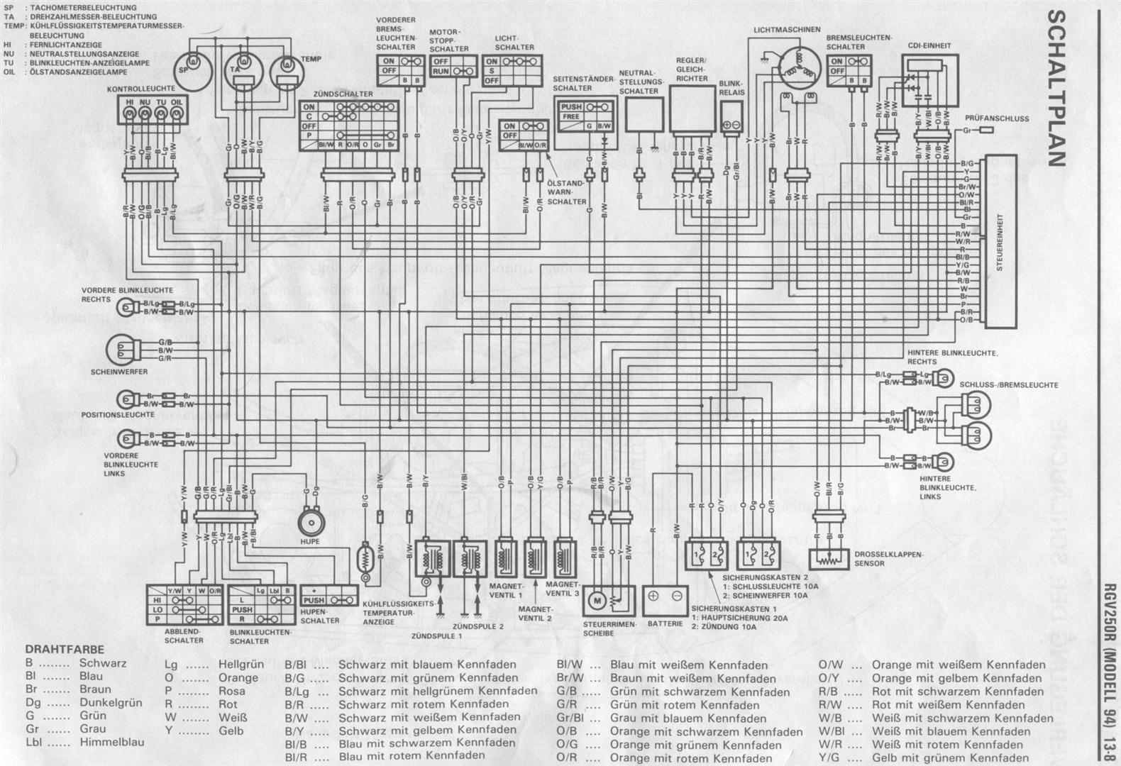

  • mag sein, das die ypse keine "kiste" für die auslasssteuerung hat,
    aber wenn du einfach mal in den schaltplan der rgv rein schaust, wird dir sicherlich ganz schnell klar, das die sapc nicht nur die aufgabe hat, die schieber zu steuern sondern so ziemlich alles steuert und regelt, was mit der moepte zu tun hat...
    hat die ypse, denn gar keine "schwarzen kästchen", oder doch die ein oder andere??? wie regelt die, das ganze???.... kenne mich mit der mopete nun mal 0 aus :nixweiss:
