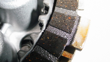

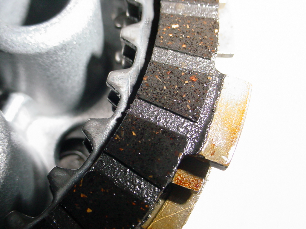

Die Scheiben arbeiten sich mit der Zeit in den Kupplungskorb ein, daher kommt auch das rasseln, schau mal in die Suche, da gibts Massenweise zum Thema kupplungsrasseln
das teil macht grundsätzlich krach, ebenso ist es auch normal, das sich das geräusch beim kuppeln verändert

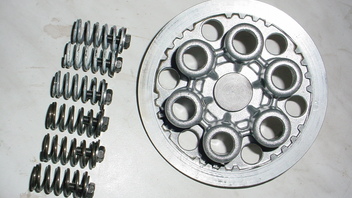

Also, wenn ich das richtig in Erinnerung habe, dann werden die 14 Scheiben
(7 Reibscheiben und 7 Stahlscheiben) beim Einkuppeln von den 6 Druckfedern der Druckplatte zusammengedrückt. Wie sollen diese Scheiben im eingekuppelten Zustand dann rasseln oder klappern ?
Wenn, dann können abgenutzte Scheiben nur beim Auskuppeln klappern, weil sie dann mit Spiel zwischen der Kupplungsnabe und dem Kupplungskorb geführt werden.

dreh mal den kupplungskorb um und prüfe die druckfedern, nicht das die gebrochen sind,
ist bei mir grad aktuell..
Hi!
Bei losgelassener Kupplung sind die Scheiben spielfrei, aber das gesamte Paket kann sich in der Kupplung bewegen und das macht das Rumpeln.
Fahre nun seit über 25 Jahren 2-Rad, es hat sich jede Kupplung bis jetzt so angehört wie bei der RGV: Beim Auskuppeln rumpelts, eingekuppelt mit Gang ists leiser (die Ducati Trockenkupplung auch, nur ist da das Schleifen wenn eingekuppelt und Gang drin wegen des offenen Deckels).
Gruß J-C
