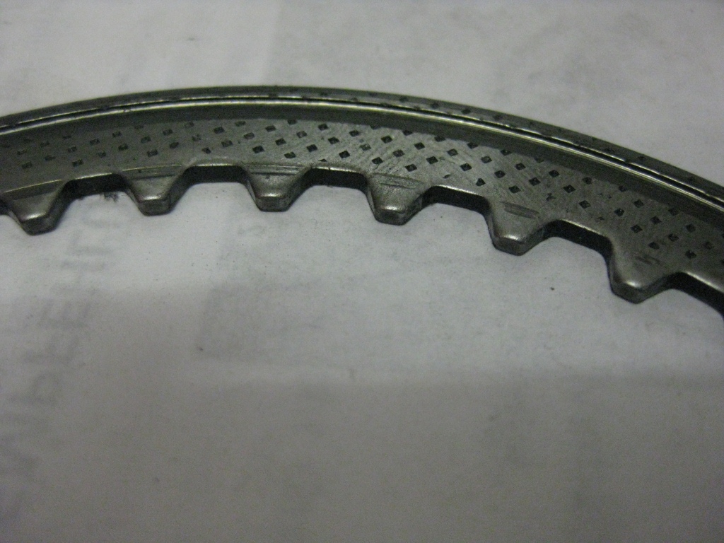

  • ...und ich verstehe nicht warum man so ein Bohei machen soll mit neuer Scheibe wenns die alte nochmal 30tkm tut :nixweiss: Wegen der Fläche: Da fehlt an einer (halben!) Scheibe von weissgottwievielen ein bischen was, ja mei man kanns auch übertreiben.
    Bei mir jedenfalls gings mit drehen perfekt :nixweiss: und mir gings nicht um 6€, sondern darum deswegen extra zweimal quer durch die Stadt zum Händler zu fahren, denn telefonisch bestellen würd ich mich da glaub nicht trauen... :face_with_rolling_eyes:
    Und das mit dem Draht geht ultraeinfach wenn man das Gelumpe einfach mit ner Zange (vorsichtig) etwas zusammendrückt, notfalls halt den Innenkorb auch noch raus, ist in max. 5 Minuten passiert... ausserdem hält die gedrehte Scheibe dann genauso lange wie ne neue, also ist da nix gespart :face_with_tongue:

  • Danke für die zahlreichen Antworten.
    Habe die Scheibe gedreht,hatte sich gut eingearbeitet aber hat schließlich schon 38k auf der Uhr.
    Demontage ziemlich einfach,mit dem Ring brauch man zwar ein bisschen geschick aber sonnst alles bestenens.
    Kupplung rutscht nicht mehr,fehler behoben.

  • ... hab jetzt auch gedreht 8), die 31000 km hat man ihr angesehen 8o..
    naja, ist der dreh mal raus geht ganz easy...
    da der motor ja alle paar t-km raus muß kommt die neue scheibe halt beim nächten mal rein :teacher:

    An alle Rumdreher: Nicht vergessen den fetten Grat wegzufeilen, denn die verunstaltete Seite liegt ja nachher an der ersten Reibscheibe an!
