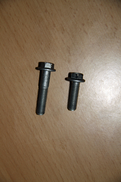

    stell mal ein bild der schrauben online und sage wo du überall geschraubt hast, dann sollte ich es solange es originale sind zuordnen können
    ....kann ich machen, dauert aber noch bis heute Abend. Eine jedenfalls, die hatte ich schon lose, an der baulichbedingten und tieferen Stelle am rechten Gaser, auf dem Motorblock gefunden. Die Andere, die ich auch nicht zuordnen kann, fand ich auch lose liegend unter der hinteren "Unterboden-Verkleidung".....keine Ahung wie man das Teil jetztb richtig nennt!?
  • ....ich denke mir ganz einfach, dass die linke Schraube einer der VB da hat liegen lassen. Und genau wie die rechte Schraube. Die fand ich unterm rechten Vergaser. Ich habe keine Stelle am Moped gefunden, wo die evtl. fehlen könnten oder gepasst hätten. Beide haben M5 bei 20mm & 30mm Tiefe.... :nixweiss:
