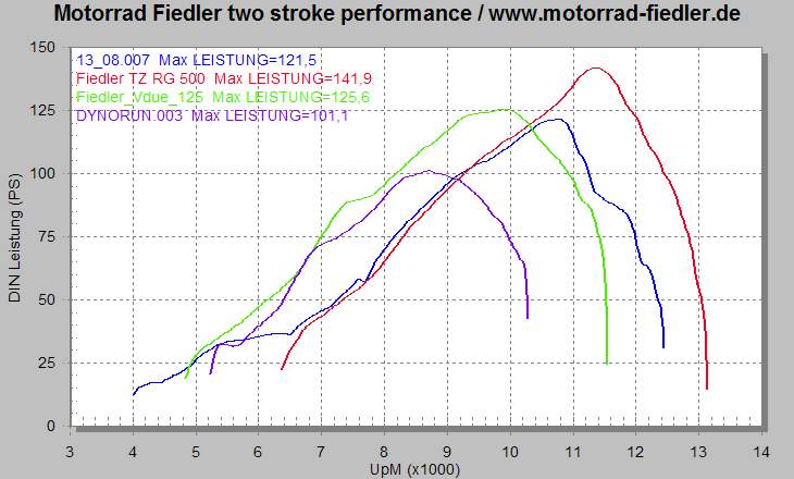

Mit dem Gammamotor hätte man 20 kg gespart und leicht 25 PS gewonnen.
Aber scheinbar sollte es ein Yamaha Aggregat sein. (da gibt es noch die Variante Gammablock mit Yamaha 4DP Zyl. hat dann 140++PS und ist fast eine Yamaha)
Auch aus der RD500 sind ca. 110 PS möglich
