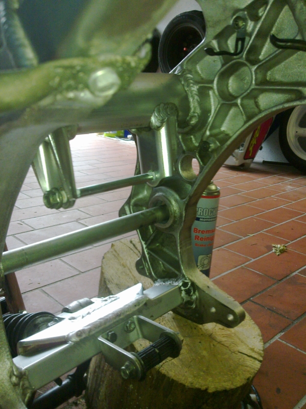

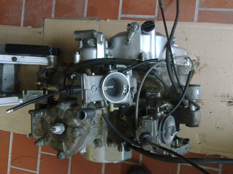

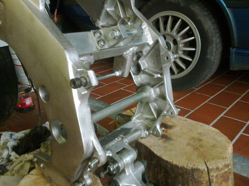

Hab mal paar Bilder gemacht, zu denen ich gern deine Meinung hätte.
meinst du, da wirkt allosil wie gewünscht, oder würdest dann doch eher zum Glasperlenstrahlen raten?
Zu den Bildern...vielleicht übertreib ich es ja auch, was den Rahmen und die Schwinge betrifft, aber beim Motorblock ist es wohl unstrittig, das MUSS sauberer sein :-s

den dreck den du hast, habe ich schon etliche male nur mit verdünnung und nem pinsel weg bekommen, da brauchste nichtmal nen spezialreiniger für ![]()
des weiteren, wird sich jeder glasperl-strahler freuen, wenn er so nen verschlammten motor bekommt... ich würde mir den nicht in meine kabine stellen und mein gesamtes strahlgut damit unbrauchbar machen ![]()
wie gesagt, nimm dir ne kleine wanne... (oftmals gibt es etwas größere 5cm hohe kunstoffschalen beim grillfleisch als verpackung dazu) füll dir da 1cm verdünnung rein und stell da den motor rein... und dann immerzu pinseln pinseln pinseln... und ruck zuck, ist das teil supersauber
beim rahmen und schwinge würd ich allosil mit wesser verdünnen, mit nem pinsel auftragen und danach mit wasser gründlich nachspühlen, aber vorsicht mit den eloxierten stellen, kann bei zu langer einwirkzeit weise stellen geben ![]()
hab am freitag recht vergammelte köpfe mit nem super heftigem reinigungsmittel behandelt, die sind nach der aktion wie neu, hab leider keine bilder vorher/nachher gemacht, der funzt aber nur auf unbeschichteten aluteile, ist im normalem handel nicht zu haben und man benötigt beim auftragen gummihandschuhe ![]()
getriebe und limadeckel sind ja lackteile, also anschleifen und lacken, hab ich bei meiner rs auch gemacht, hält wunderbar.
motorgehäse, zylinder, köpfe sehen recht angefressen aus,(salz???) da wirst du mit glasperlen den größten erfolg haben...
stinknormale verdünnung aus dem baumarkt, gibt´s da in 1l dosen für kleines geld... die brauchste also mit nix mehr verdünnen ![]()
aceton hilft noch viel viel besser, allerdings ist das nicht sehr freundlich zu gummi...nen wahres sauzeug, gibt´s ebenfalls in jeden baumarkt, kostet dann 2-3euro mehr als die verdünnung
(verdunstet auch sehr schnell, also immer schön den deckel drauf machen!)
auf jeden fall solltest du ordentliche handschuhe tragen!
