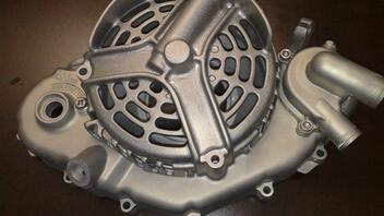

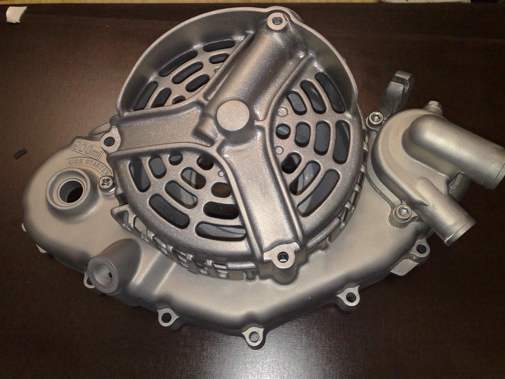

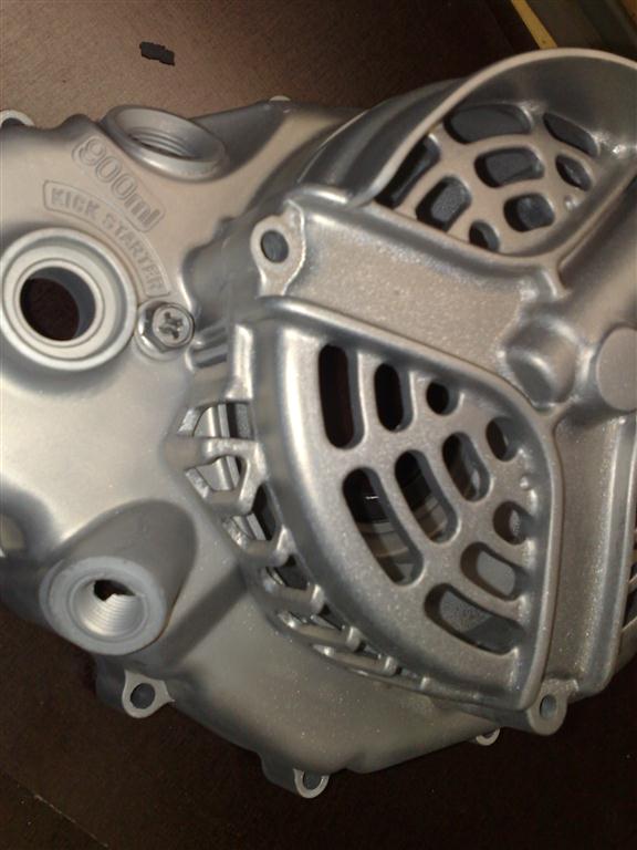

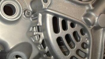

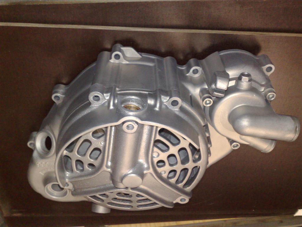

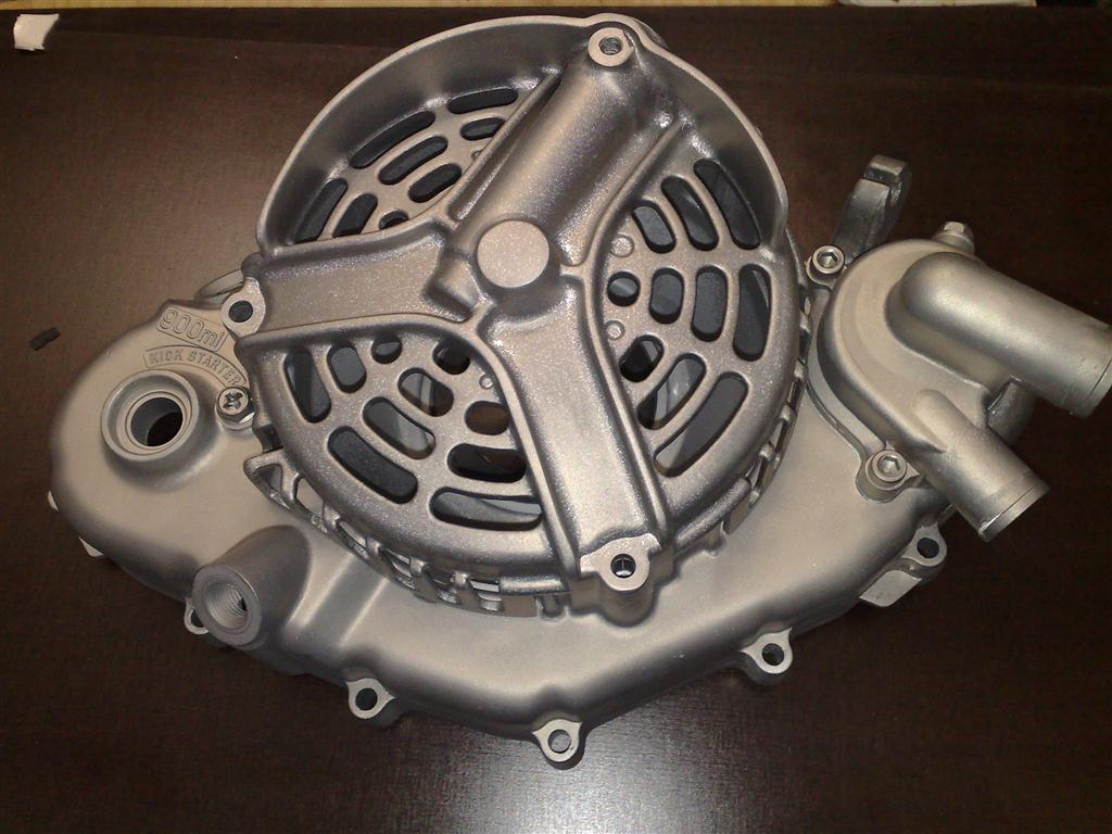

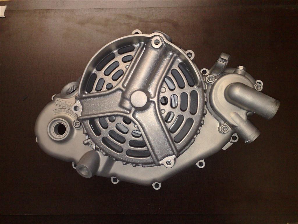

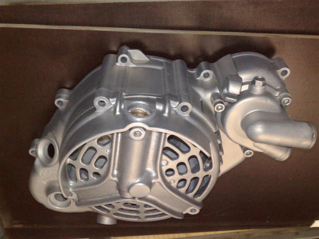

  • ......nachdem hage die groben macken sauber rausgeschliffen hat, hab ich ihm dann noch mal alles mit feinen glasperlen gestrahlt
    als nächstes kommt noch eine klare pulverbeschichtung drauf und gut is :biggrin:
    dennoch eine frechheit, was ihn da von einem forums"kollegen" als "guter allgemeinzustand" über ebay verkauft wurde :mecker:
  • hm, ganz schön narbig der deckel, aber besser als vorher :daumenhoch
    hoffentlich hast du die wapu ordentlich dicht gemacht, sonst knirscht es ordentlich im gehäuse :winking_face:
    die stahlschrauben sollen eigentlich nicht mitgestrahlt werden, dadurch kontaminiert mann das strahlgut :teacher:
    Original von walter
    ja, narbig isser.... nach der kießbettaktion, aber auch nicht verwunderlich.
    mit den stahlschauben hast du recht, aber da die ganze kabine wie gewöhnlich aus stahl ist, wird sich sowas auf dauer eh nie ganz vermeiden lassen
