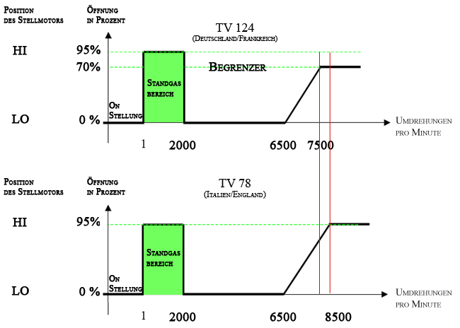

ich habe meine NSR im Jahr 2002 gekauft und drosseln lassen. Laut Vorbesitzer handelt es sich um ein intalienisches Importmodell. Die Auslasssteuerung TV 78 war zumindest zu diesem Zeitpunkt bereits verbaut.
