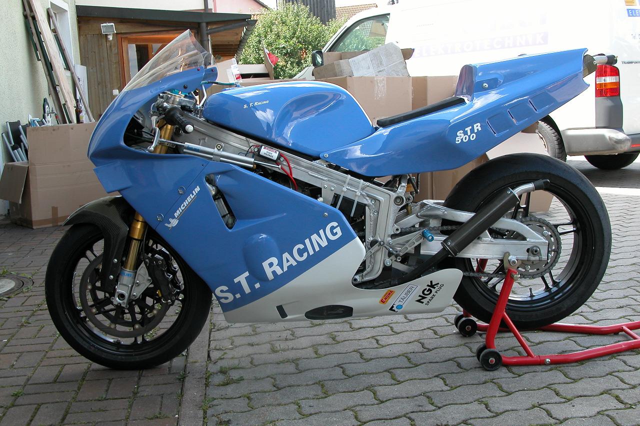

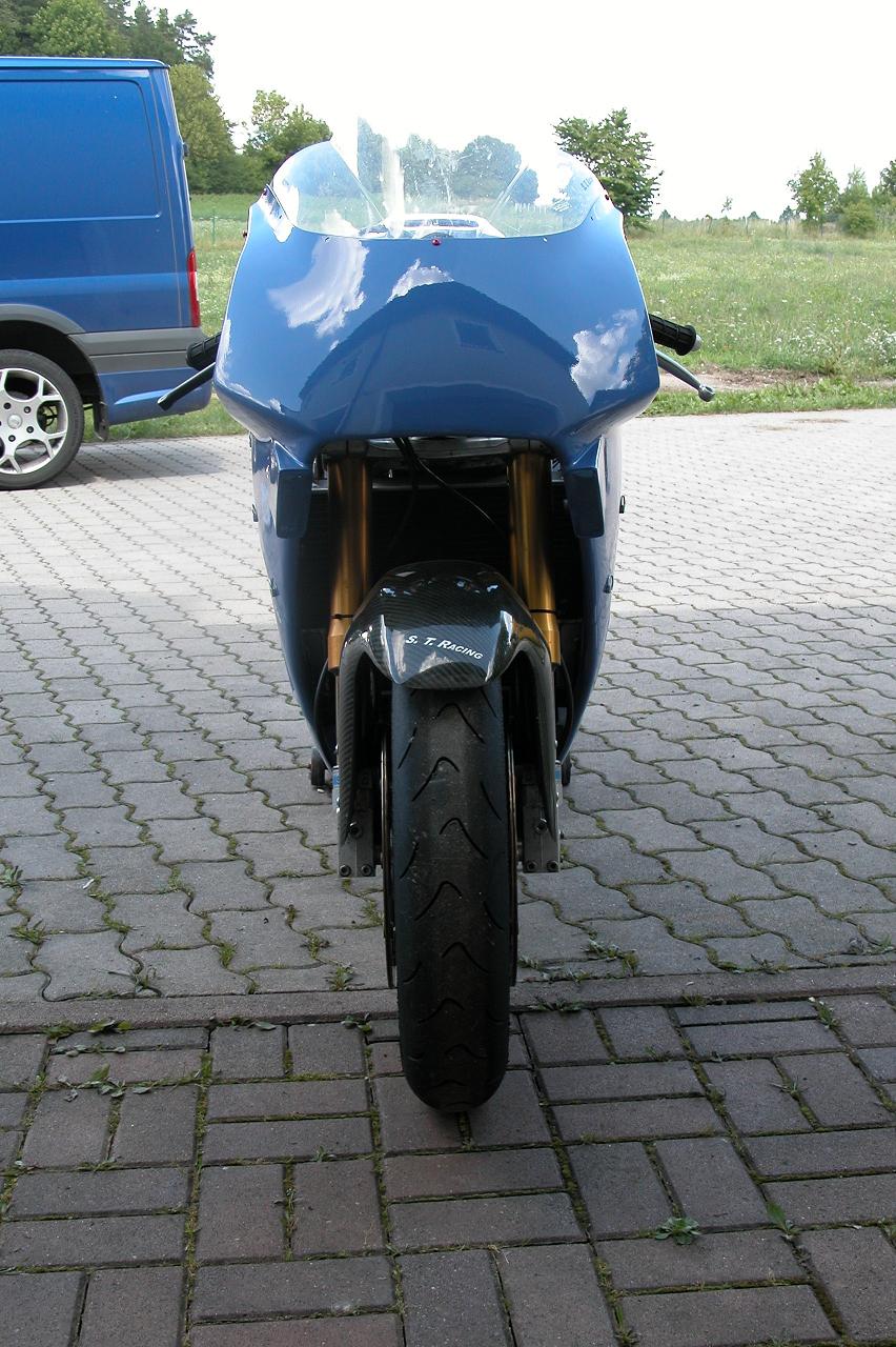

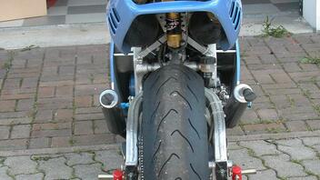

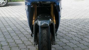

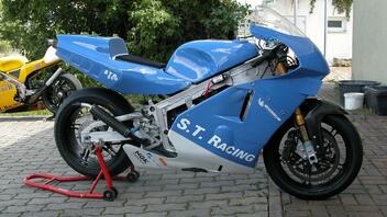

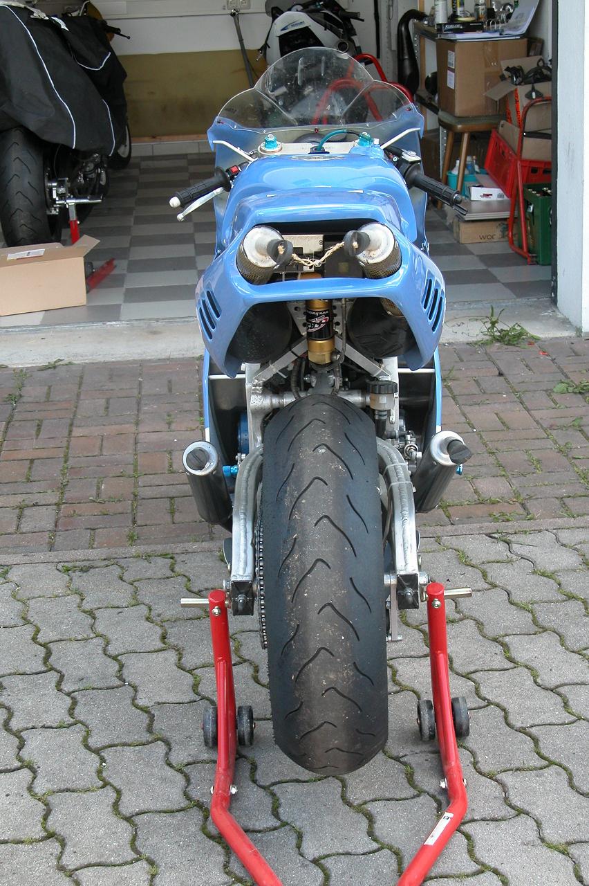

• nachdem hier momentan recht wenig los ist,
    stell ich halt mal wieder ein paar bildchen rein.
    STR-500
    -über 150PS
    -131kg
    -98er tz(m)- a-kit zylinder
    -angepasste 95er tz-köpfe
    -97er tz- a-kit auspuffanlage
    -schmiedkolben, sonderanfertigung
    -pneumatische auslaßsteuerung
    -35mm tmx vergaser
    -airbox
    -cfk drehschieber
    -ghn getriebe + gerader primär
    -öhlins kpl.
    -pvm felgen und bremscheiben
    -pfm bremszangen
    -rahmen-schwinge verstärkt
    -verkl., höcker aus gfk
    -tank aus cfk
    uvm.

  • so schaut also der verstärkte rahmen aus :respekt:
    wirklich sehr hübsch und angemessen moderne optik des rgv-hecks. ist die front ne honda-verkleidung? vielleicht ein nachbau? die schnorchel erinnern mich da stark an ein bestimmtes motorrad.
    und du fährst in schleiz wirklich mit der "kleinen" tz? :)
  • @legende
    -normalerweise michelin slicks (fürs foto und in der garage metzeler racetec k1/k2)
    -übersetzung bringt für dich nur was wen du auch den geraden primär verbaut hast.
    @jorki
    -rgv 500 heck
    -basisverkleidung war mal nsr500. wurde aber stark verändert und angepasst.
  • saubere sache!
    wo liegt man bei der leistungsausbeute denn von den wechselintervallen der kolben / kw?
  • Schönes Ding!
    Man sieht auch dass es auch artgerecht bewegt wird, fein fein! :daumenhoch
    Ich denke bei dem Leistung-Gewicht Verhältnis sollte ordentlich der Asphalt brennen!
