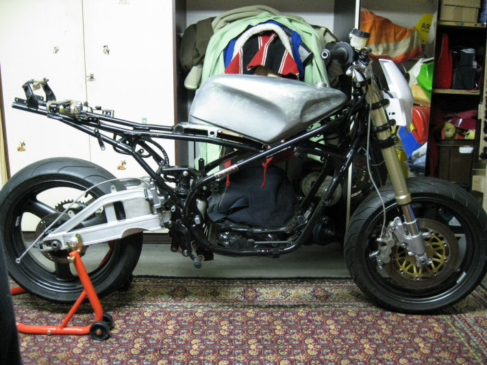

  • Hallo kann mir jemand sagen ob ich bei dem Umbau, den ich Vorhabe etwas Schweißen muss?
    ich möchte gerne eine 93er RGV Schwinge in meinem RD Rahmen!

  • Salut,
    bei der Kastenschwinge der VJ21 ist es nicht notwendig. :D
    Bei der Schwinge der VJ22 weiß ich es nicht :nixweiss:

  • Hi!
    Nachdem die "neue" RGV Schwinge auch in die "alte" RGV passt sollte das also gleich sein und passen :daumenhoch

  • Man kann es so bauen das da nichts kollidiert.

  • dazu habe ich eine andere Meinung..... :winking_face_with_tongue: und eine andere Erfahrung gemacht.
    Der RGV-Umbau ist relativ preiswert und einfach auszuführen. Also warum nicht? Es gibt sicherlich anderen Alternativen, sind mir in Einzelheiten aber nicht bekannt. Zeichungen der Teile für den RGV-Umbau sind im www und genug Leute, die es ausgeführt haben, um Tipps zu geben :)
