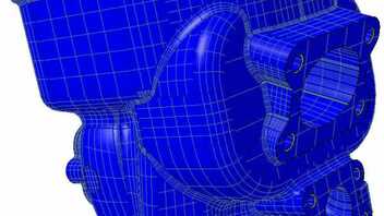

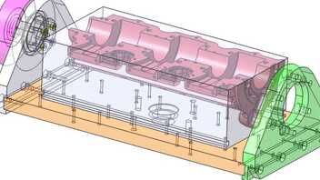

    Es ist nicht nur das Kurbelwellengehäuse.
    Die Wasserpumpe Anschlussstücke usw sind alles gefertigt.
    Ein Versuchsmotor war auch auf den Prüfstand.
    Aber aufgrund des veränderten luftdrucken wollte ich nachträglich einen Turbo.
    Die auf den Bildern zu sehen sind ist die genaration 3 der prototypen.
    Und die bekommen einem Turbo.
    So wie auch alle Bestandteile jetzt ordentlich aus sehen sollen.
    Weiter soll er jetzt kompackt werden.

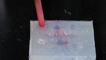

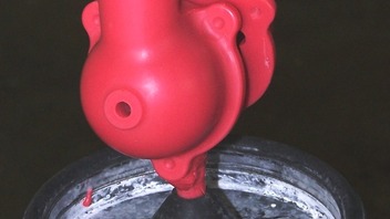

    Also hier wieder Bilder aus dem Internet gedauwnloadet.
    Kleinteile
