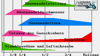

    Oh, vielmals Sorry, hatte ich dann falsch verstanden. Dachte du hättest das mit dem offenen Deckel nur mal probiert. Ja, und das ganze Diagramm bitte :)
    Zum Loch: Probiers doch einfach mal: MJ kleiner machen und PWJ hoch. Hauptdüse wirkt unten schon, Powerjet erst oben raus. Seit ich das gemacht habe ist um 7-8 nicht mehr am ehesten zu fett sondern eher gleichmässig mit um 10k und 12k. Fahre 65-45 Powerjet.
    So ein Megaloch würde mich persönlich schon stören, kann aber nicht sagen wies bei mir mit Originalübersetzung wäre: Hab 14-45 da gehts ganz gut bis es bei knapp 8500 dann losgeht.
    J-C
  • Hi!
    Düsenstock ist gleiche Wirkung wie Nadeldurchmesser.
    Aber das Diagramm sagt aus wie sich das Gemisch über verschiedene Gasstellungen verhält, NICHTS über die Drehzahl. Und es geht ja drum dass das Gemisch bei 1/1 Gas oben passt aber in der Mitte nicht.
    Wenn du nun am Düsenstock oder der Nadel fummelts machst zwar bei Volllast auch ein bischen magerer, aber eben hauptsächlich bei Halbgas. Das kann übel enden...
    Immer zuerst an dem Parameter drehen der den grössten Einfluss hat, dann die anderen ggf wieder etwas korrigieren um da wo man nichts machen möchte wieder den Ursprungszustand zu bekommen. Selten muss man nur 1 Parameter verändern, bestes Bsp ist die Kombi 20-er LLD + O-9 oder 27.5-er + O-8: Da wurde bei Leerlauf etwas abgemagert aber zum Ausgleich der Stock angefettet um bei unterer Teillast nicht zu sehr abzumagern.
