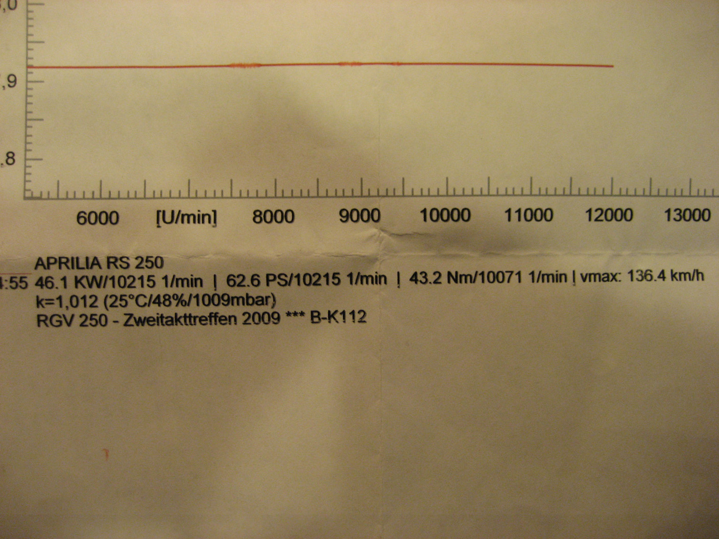

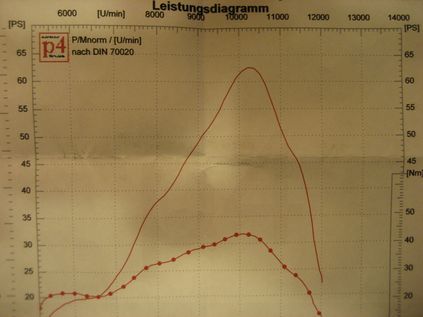

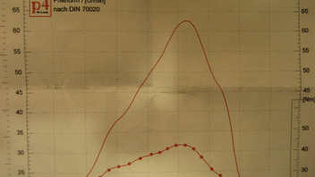

  • Werde am samstag wie gesagt wenn es trocken ist noch mal aufn prüfstand mit dem fiedlerdeckel,um zu schauen was genau passiert ist vorab schon mal die kurven vom heidetreffen.
    Motor ist total serie nur 00SAPC,K&N,etwas fetter bedüst und alte arrow.War an dem tag recht heiss(die 25grad auf dem messprotokoll sind makulatur).Den minimalen drehmoment einknick bei 6500U/min. merkt man nicht schon garnicht bei vernünftigen temperaturen.Der motor ist nicht der brüller,lässt sich aber traktormässig auch in hohen gängen fahren.Ab 7300U/min. gehts voran.

    Das ist aber nicht Leistung am Hinterrad, nur am Hinterrad gemessen, oder?

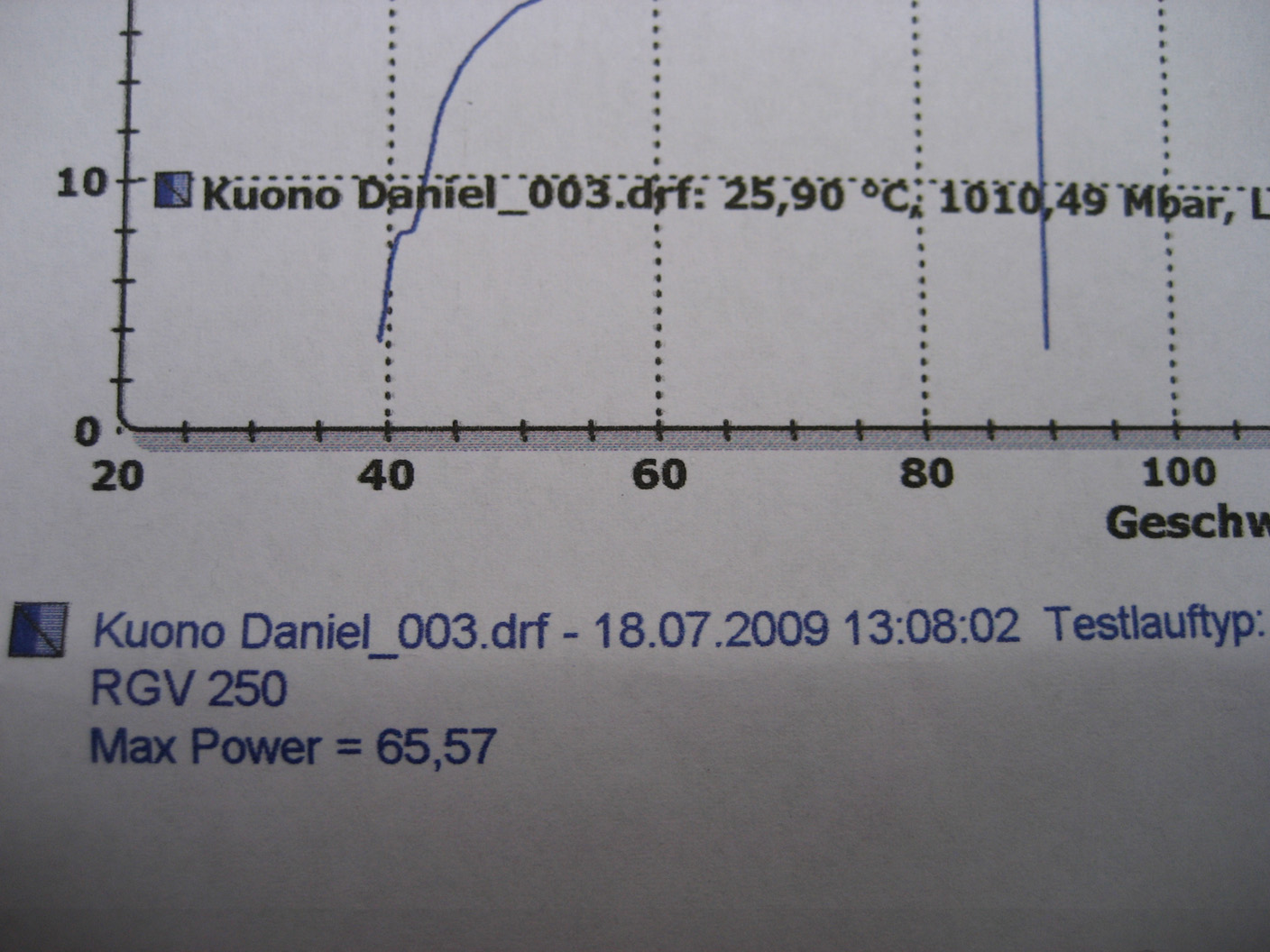

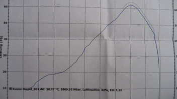

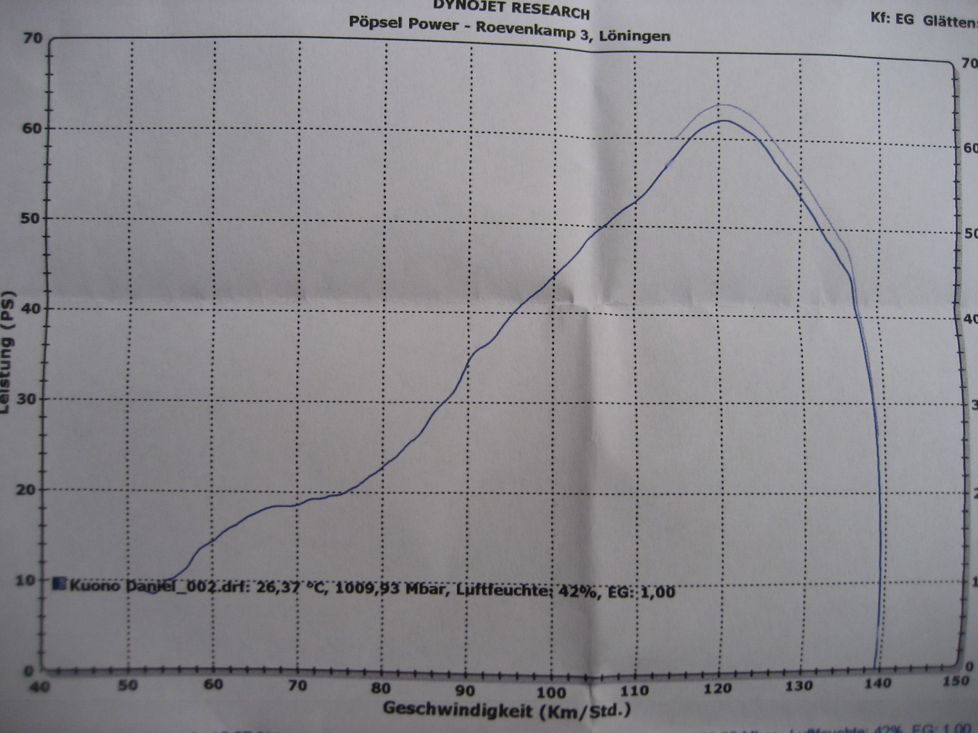

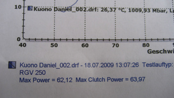

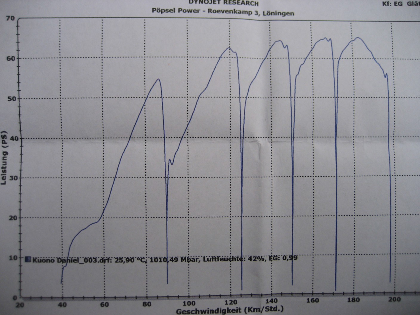

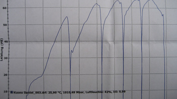

  • War heute wie angekündigt beim poloshop auf einem mobilen prüfstand.War ein dynojet.Leider haben die nur am hinterrad gemessen,und nicht die drehzahl vom motor aufgenommen.Wäre für den vergleich der beiden airboxdeckel klasse gewesen,da man natürlich die kurve viel besser auslesen kann und dazu auch noch ne drehmomentkurve hat.Ich bat den techniker aber trotzdem die leistung im dritten gang aufzunehmen,damit ich zumindest einen vergleich habe zum heidetreffenlauf.Dort stand zwar eine ammerschlägeranlage und es wurde nach DIN gemessen und nicht wie hier nach EG-norm aber einen anhaltspunkt sollte man schon haben.Er sagte,dass es sinnvoller wäre die leistung in den letzten beiden gängen zu messen,hat er dann zum schluss auch noch gemacht.Zumindest kann man sagen,dass der fiedlerdeckel in der spitzenleistung etwas rausholt,interessanter wäre eine drehmomentkurve gewesen,allein von meinem subjektiven gefühl,dass ich nach dem umbau hatte.l

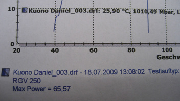

    Leistung an der kupplung im dritten gang knapp 64 PS gegenüber 62,6 mit originaldeckel.Der verlust zur hinterradleistung ist minimal knapp 2PS.
    Die hinterradleistung im 5. bzw. 6. gang beträgt rund 65,5PS,also nochmal etwas mehr als im 3.gang.

  • Können wir also alle davon ausgehen das wir nach dieser Meßmethode im 6. Gang mehr Leistung haben als bei der messung in der Heide oder hab ich das hier jetzt falsch verstanden???
    Einmal editiert, zuletzt von spooky ()
  • kann ich mir nicht wirklich vorstellen, da die messung hier im 5. gemacht wurde... und die leistung ist nahezu identisch mit der heide - messung im 3.
