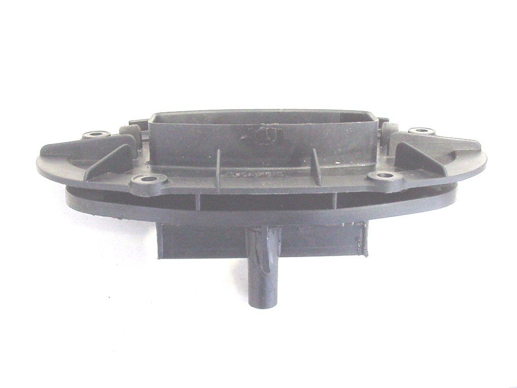

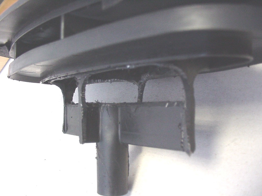

Hab den Deckel so ausgeschnitten.......

...also Gummieinsatz oben komplett entfernen.
...und Deckel unten nur wegschneiden...
Schaumstoffeinsatz muss natürlich rein...
Siebe sind bei mir auch noch drin...
Grüsse Mik
