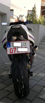

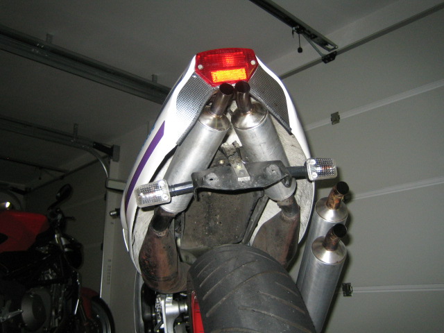

    Möchte mir bei meinem Gamma 916ér Umbau die oberen Jolly Rohre, für die hinteren Zylinder schön durchs Heck legen.
    Jetzt habe ich zwei Sätze Jollys da liegen. Beide sind umgeschweisst. Der eine passt nur mehr, der andere weniger schön durchs Heck.
    Bei dem einen, den ich sehr gut und schön hoch durch Heck bekomme ist der runde Querschnitt, auf rechteckig zusammengedrückt worden.
    Die Querschnittsfläche ist aber beibehalten worden.
    Hat das sehr viele Nachteile, Leistungsverluste also generell ungünstig einen rechteckigen Querschnitt?? zu verwenden, oder ist es vernachlässigbar. :nixweiss:
    Ehrlich gesagt, auf 2-3 PS kommt es mir nicht an…
    Die andere ist schön rund geblieben….siehtt aber nicht so g.. schön aus…
    Ausprobieren mach ich nicht….eine wird jetzt genommen… :nuts: muss fertig werden…
    Will Projekt abschließen und noch in diesem Leben fahren…
