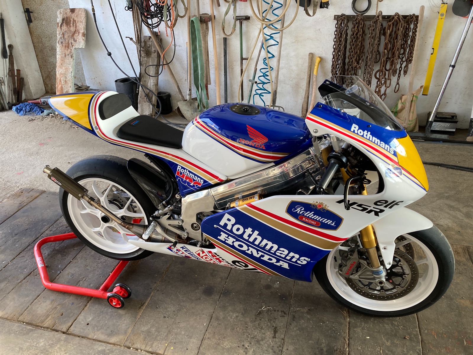

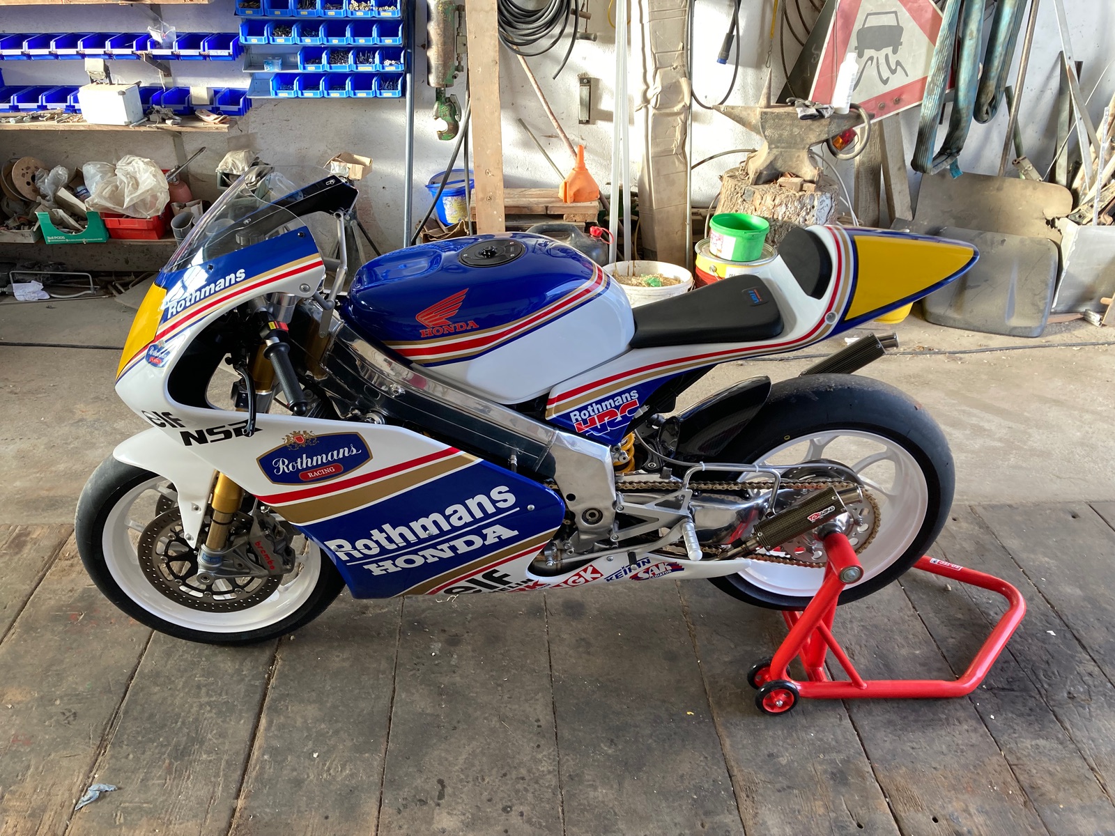

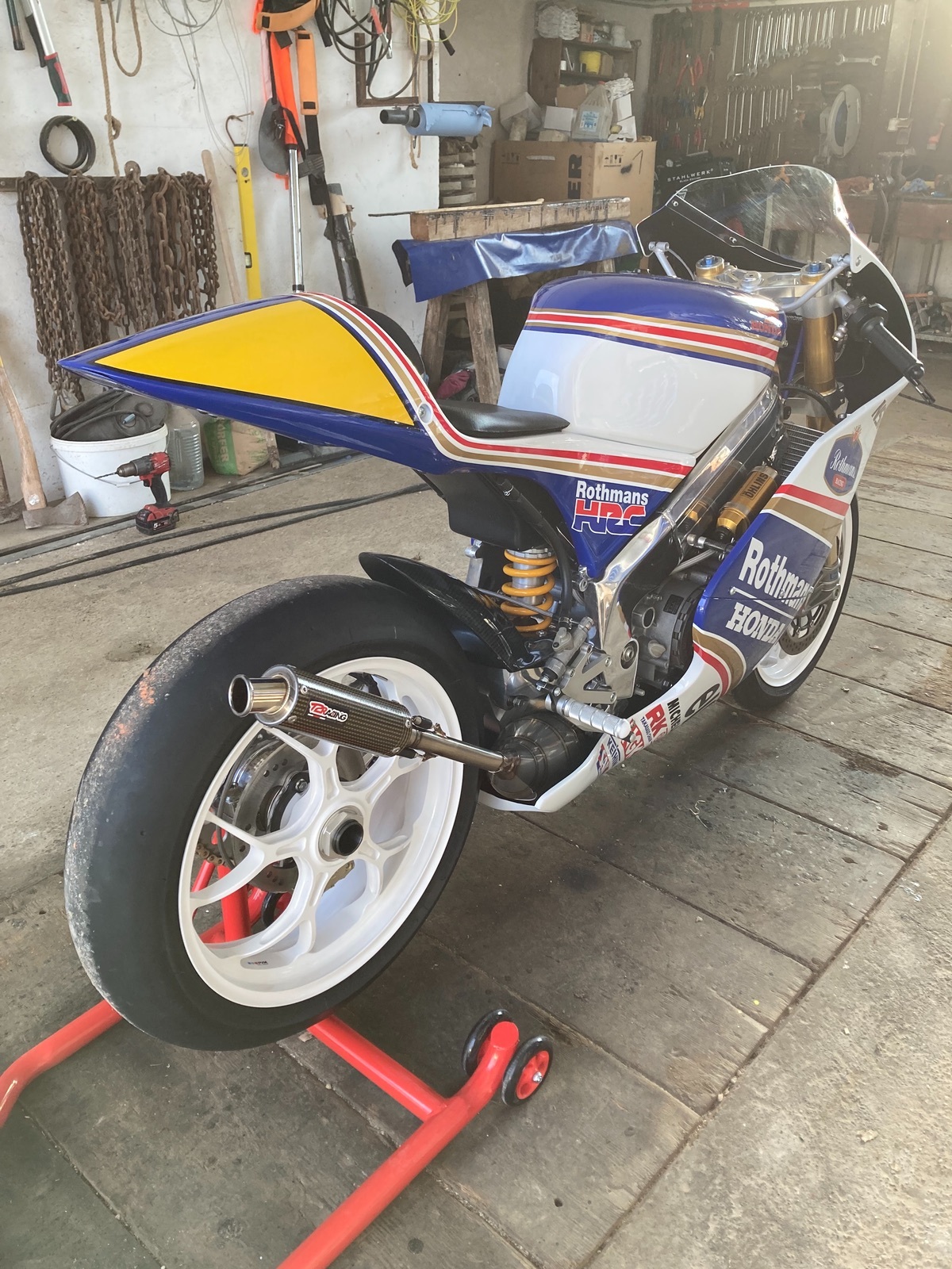

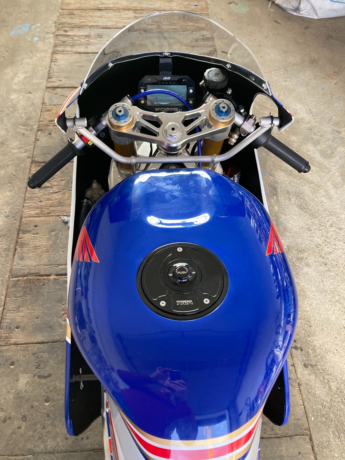

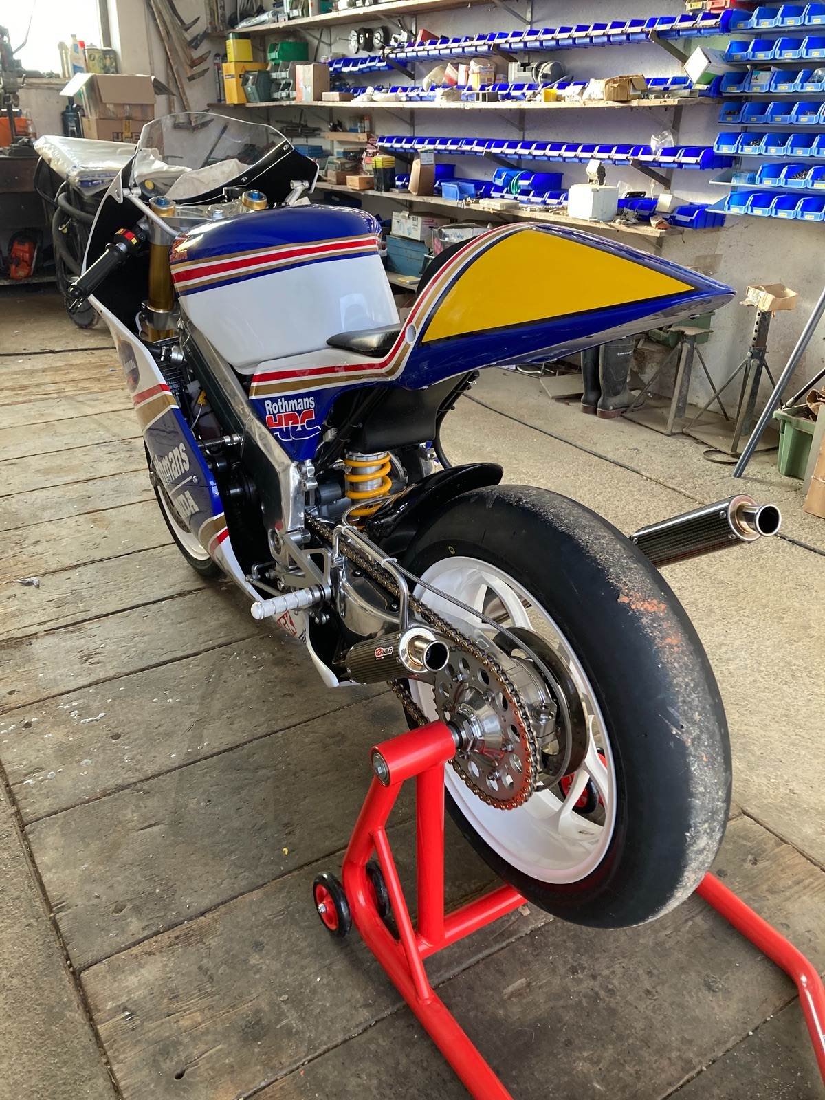

Anbei noch ein paar Fotos:
Hinten ist ein FSM11 Dämpfer verbaut.
Was sind das für exotische Kappen auf der LD01-Gabel, was hast'n da genau eingebaut?
Zeig doch gern mal paar Detailfotos, sieht interessant aus.
Das ist eine Gubellini P-Zero Cartridge. Muss man die Standrohre umarbeiten, Adapter anfertigen usw.
