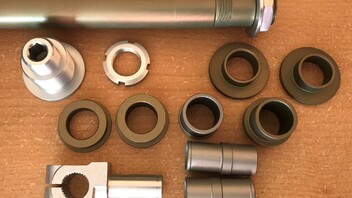

Chrom ist beschädigt, daher der Tausch. Die Füße und Außenrohre habe ich eben zum Eloxierer gebracht. Evtl. gibts noch ne Tin Beschichtung...zu dem Thema findet gerade ein innerlicher Kampf statt ![]()

Suche eine Bezugsquelle für neue Gleichtbuchsen in 40x25x2.0

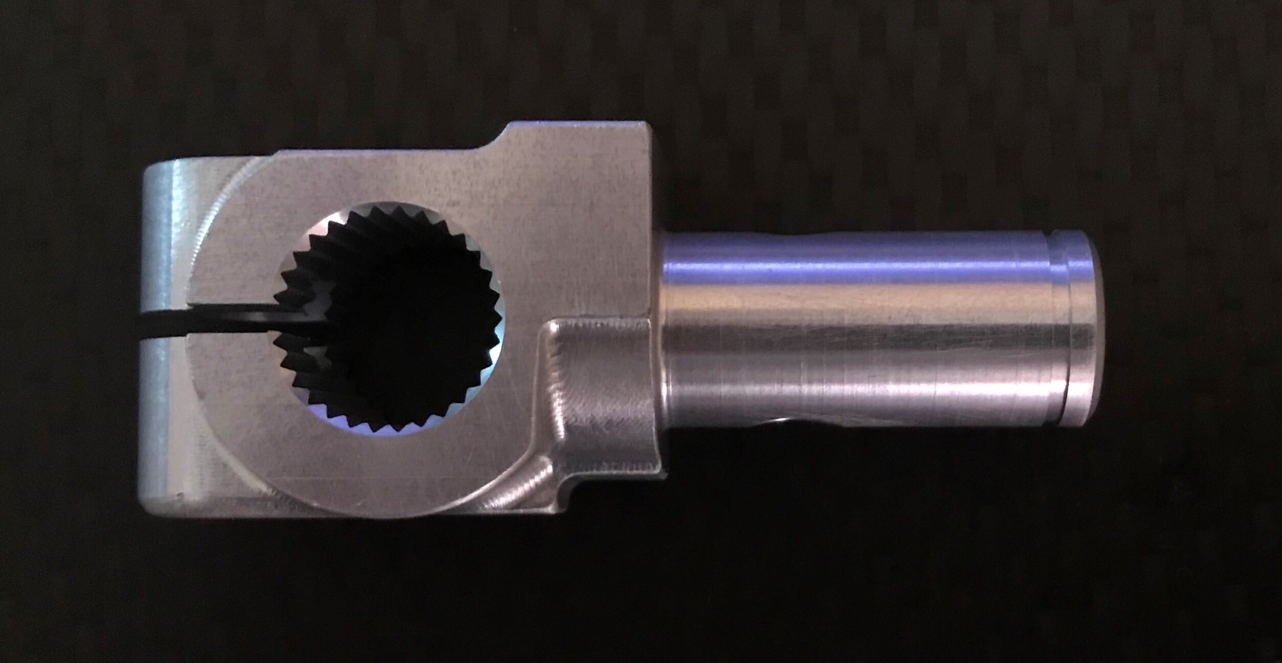

das Joch spart 320g ggü. dem Org. Teil
Aufnahme Kicker
Rs-fahrer yep, ist aus Alu und harteloxiert
Henning #17 die Teile habe ich fertigen lassen mit Ausnahme der Aufnahme vom Kicker, die stammt von einen Freund. Der könnte noch welche haben bei Interesse.
Aktuell lasse ich die Welle von der Auslasssteuerung in Ti fertigen. Die laufen gerne etwas ein mit den Jahren.
diese Woche zurück vom Eloxieren mit anderen Diät Teilen
