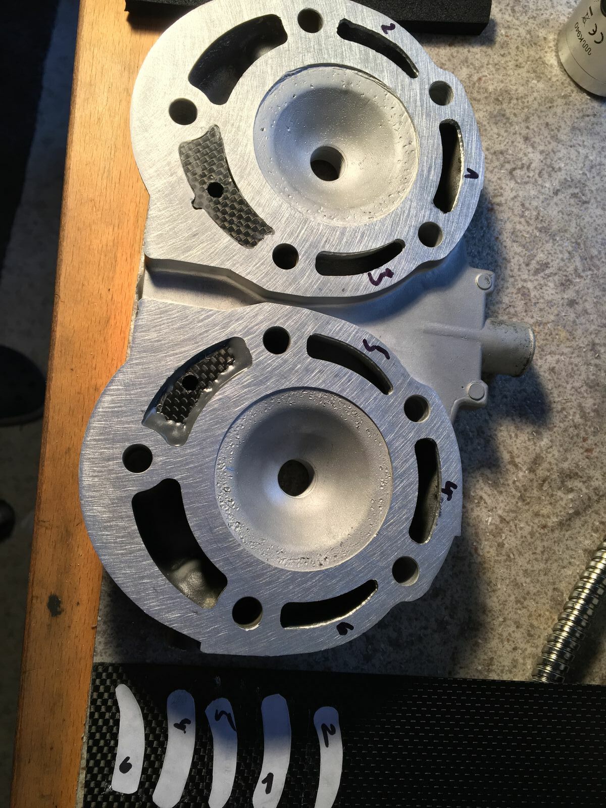

Hab mich glaube noch nicht offiziell vorgestellt, lese aber schon lange regelmäßig mit. Habe eine RD500, mein Schätzchen... Fahre seit 2 Jahren mit o-ring Köpfen vom grüni. Hatte auch in der Vergangenheit an meiner Gilera SOS Maschine so einen Umbau gemacht. Ist völlig problemlos. Bei der RD habe ich allerdings in den zylindern die Wasserkanäle entsprechend mit Carbonplättchen wie an den Originaldichtungen abgedeckt. Um den Wasserfluss zu steuern. Die sind mit Flüssigmetall eingeklebt.
Die neueste Errungenschaft sind die Kalotten von Grüni. Mal sehen wie die funktionieren. Sind auf jeden Fall Klasse gearbeitet. Viele Grüße Olli
