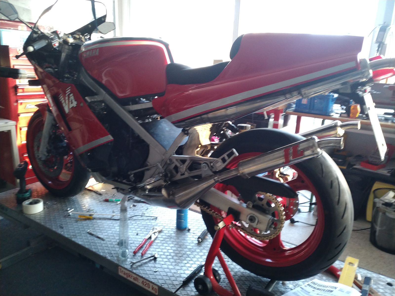

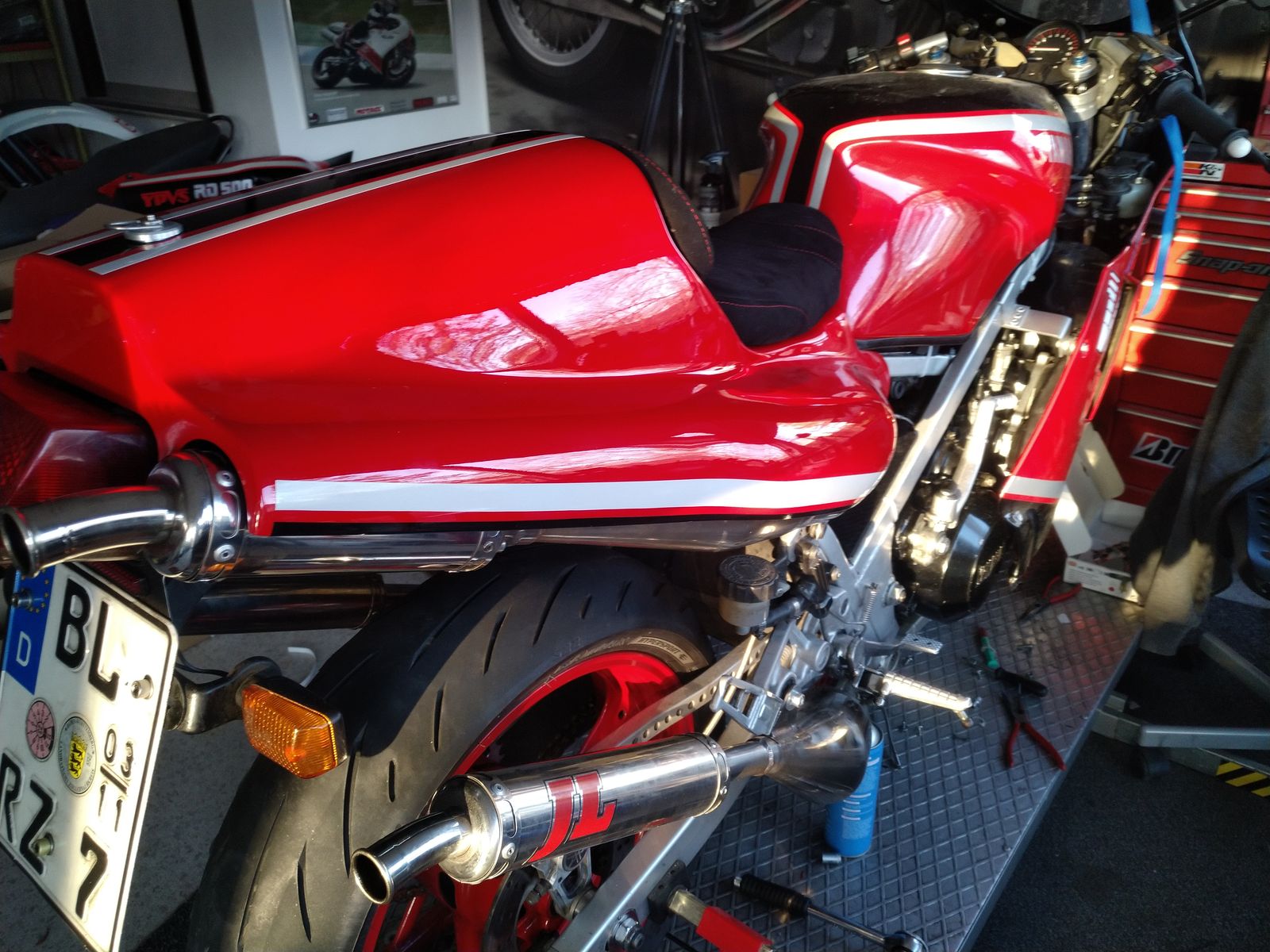

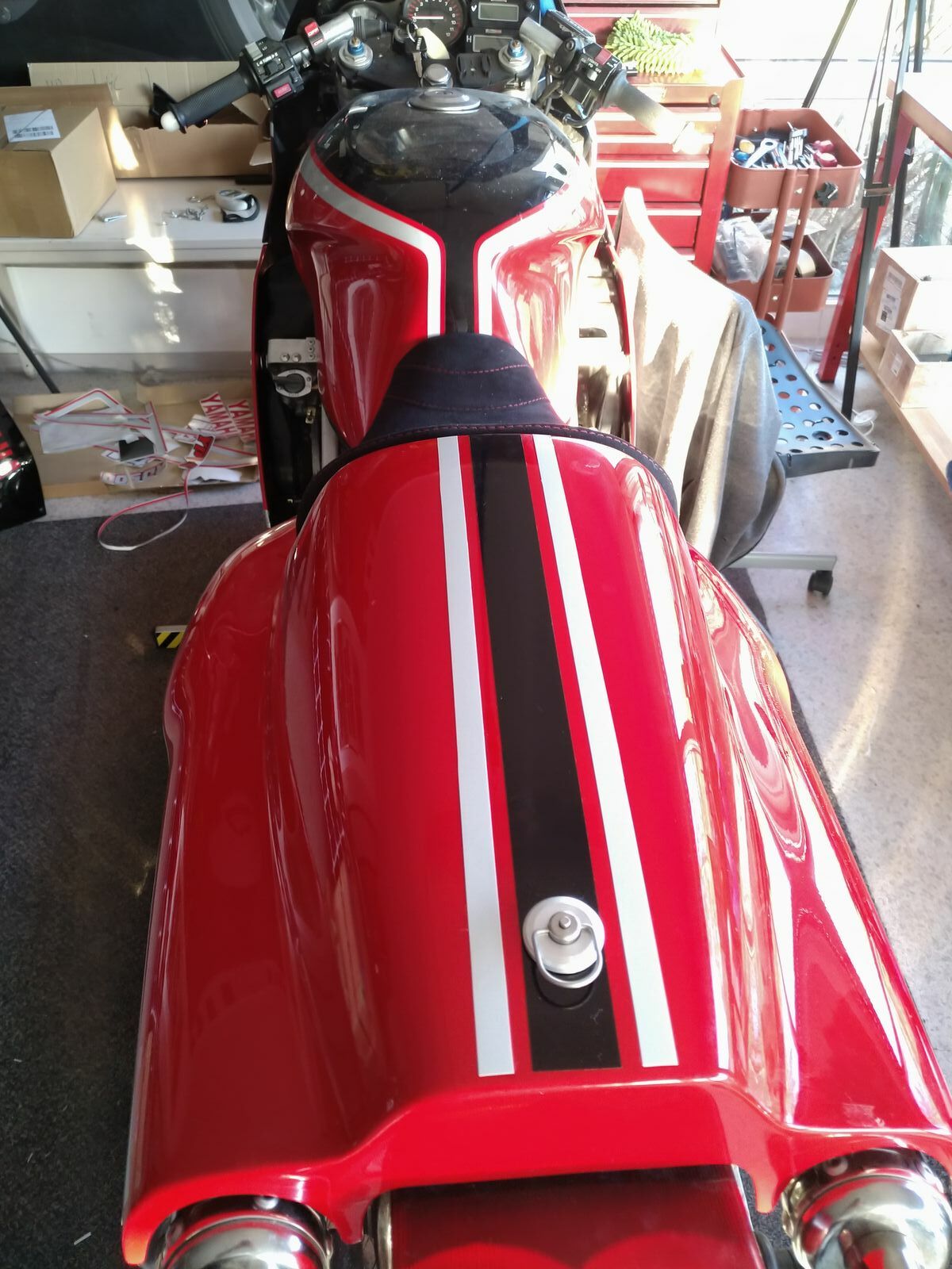

Auspuffröhre hinten rausgucken lassen find ich geil. Das Rücklicht im Winkel angestellt, und die ( Ein Mann )Sitzbank gaaanz knapp geschnitten, damit man die Anlage besser sieht. black is beautiful!
