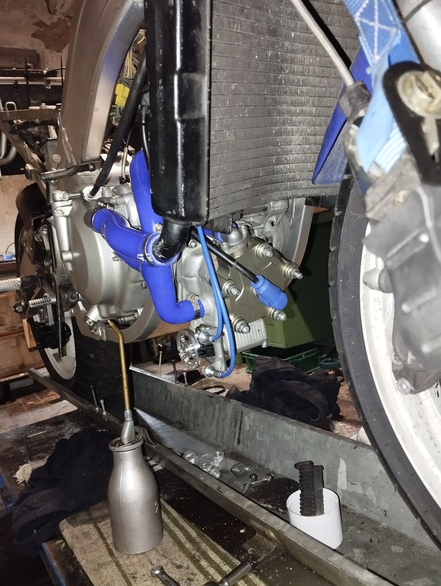

Genau den Satz habe ich. Hab's in Nachbarland bestellt, kam mit DHL Express in zwei Tagen. Nix 6 Wochen aus China. Dann für 54€
Schläuche sind an den Enden immer etwas länger. So kann man sie perfekt anpassen.

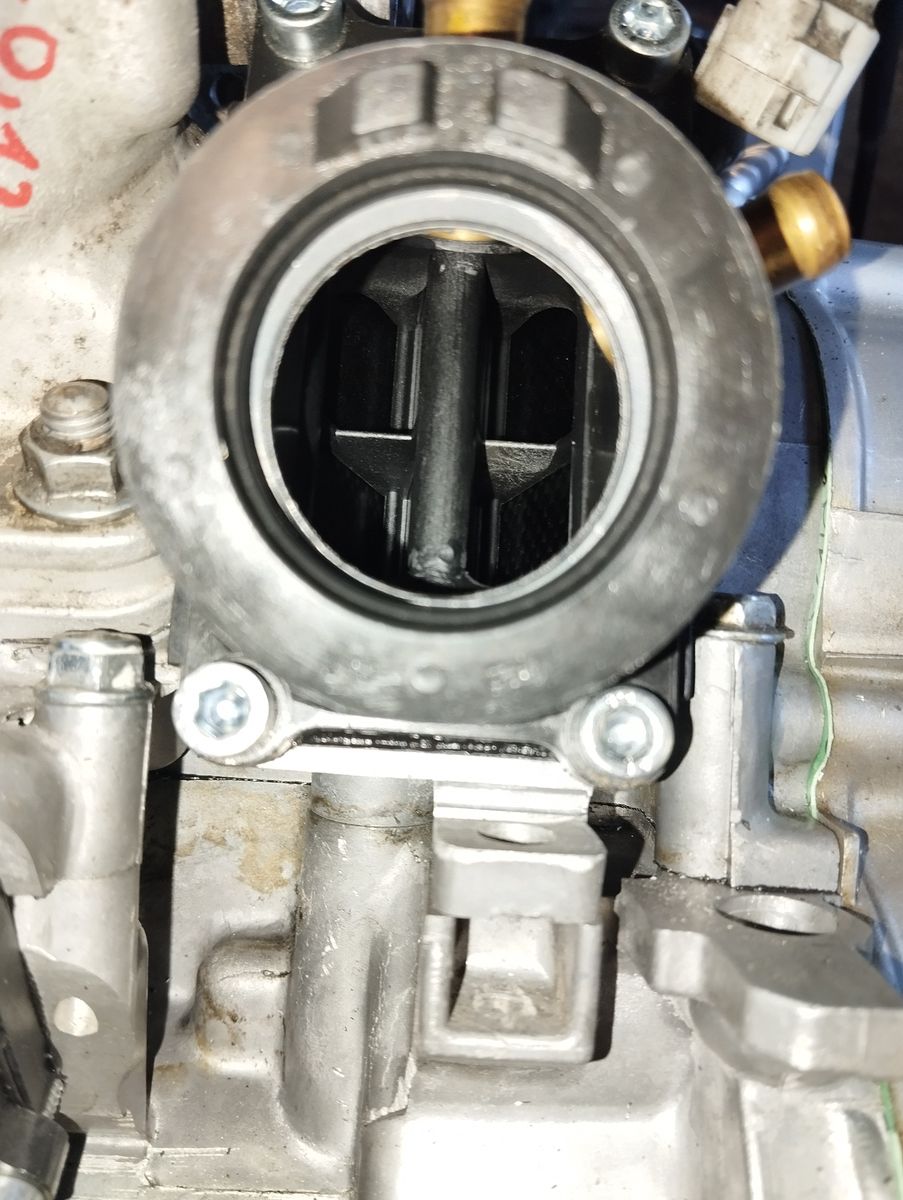

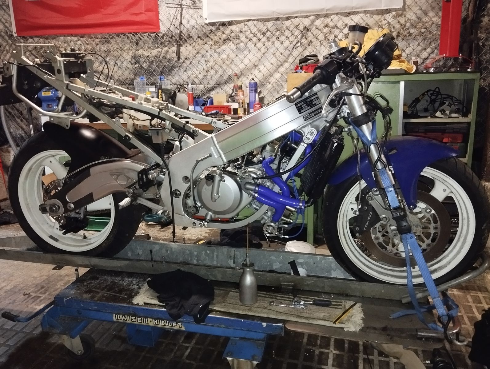

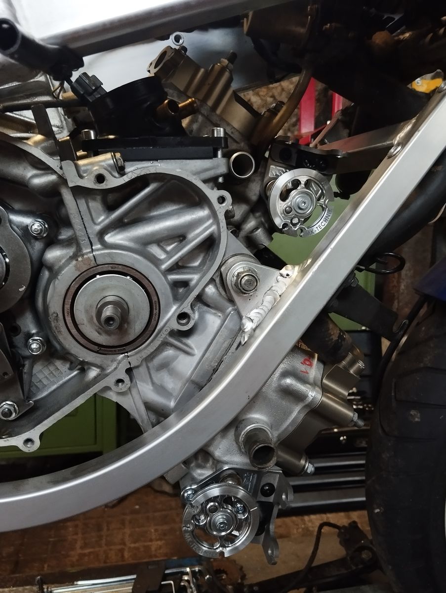

Der Motor sitzt im Rahmen einer 92er Rgv mit Weiß/Blau Lackierung. Die Auslassteuerung von MK hab ich auch montiert. Ignitech ist ebenfalls bestellt und der Einlassstuffer der Vforce Membran wurde zum Stutzen hin angepasst. Es geht mit großen Schritten zum First start.

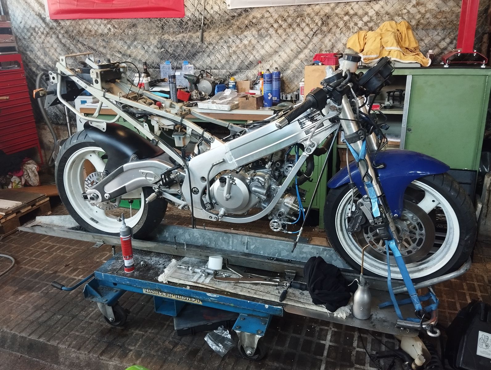

Fast 1 Jahr später geht es nun auch hier weiter. Ein neues Motorrad ist gefunden, der Motor muss im Straßentrim seine können zeigen, umgebaute Serienairbox und 34er Vergaser mit nls. Klar das Ziel auf 80ps am Rad zu kommen wird so schwierig. Aber der Motor muss endlich laufen.
