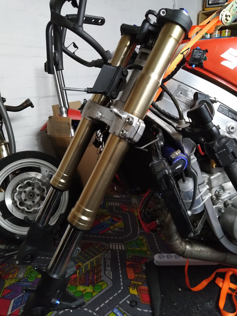

    Mal kurz von der Seite, die Gabel der 600er K8 GSXR passt fast plug&play an die RGV.

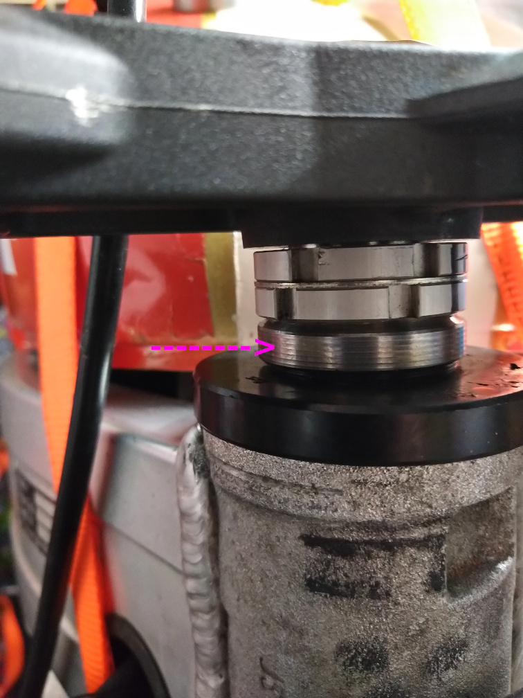

    Ich musste aus einem Lagerteil einen Abstandshalter als neues Distanzstück abschleifen, sonst wäre die Achse zwischen den Gabelbrücken zu lang gewesen. Aber war im Bereich <1cm Unterschied also nichts wildes.

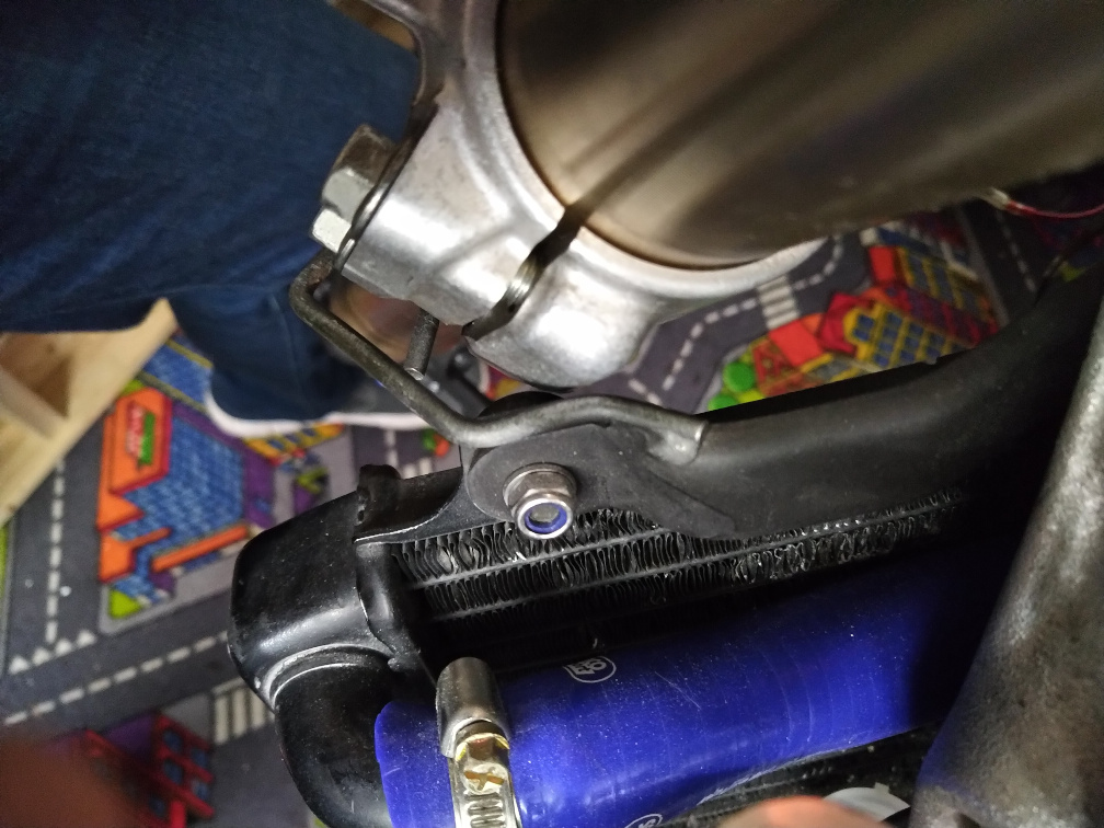

    Problematischer ist, dass die untere Gabelbrücke bei vollem Lenkeinschlag an der Kühlerhalterung anstösst. Habe ich mit Zubehör-Lenkanschlägen an den Gabelrohren gelöst.

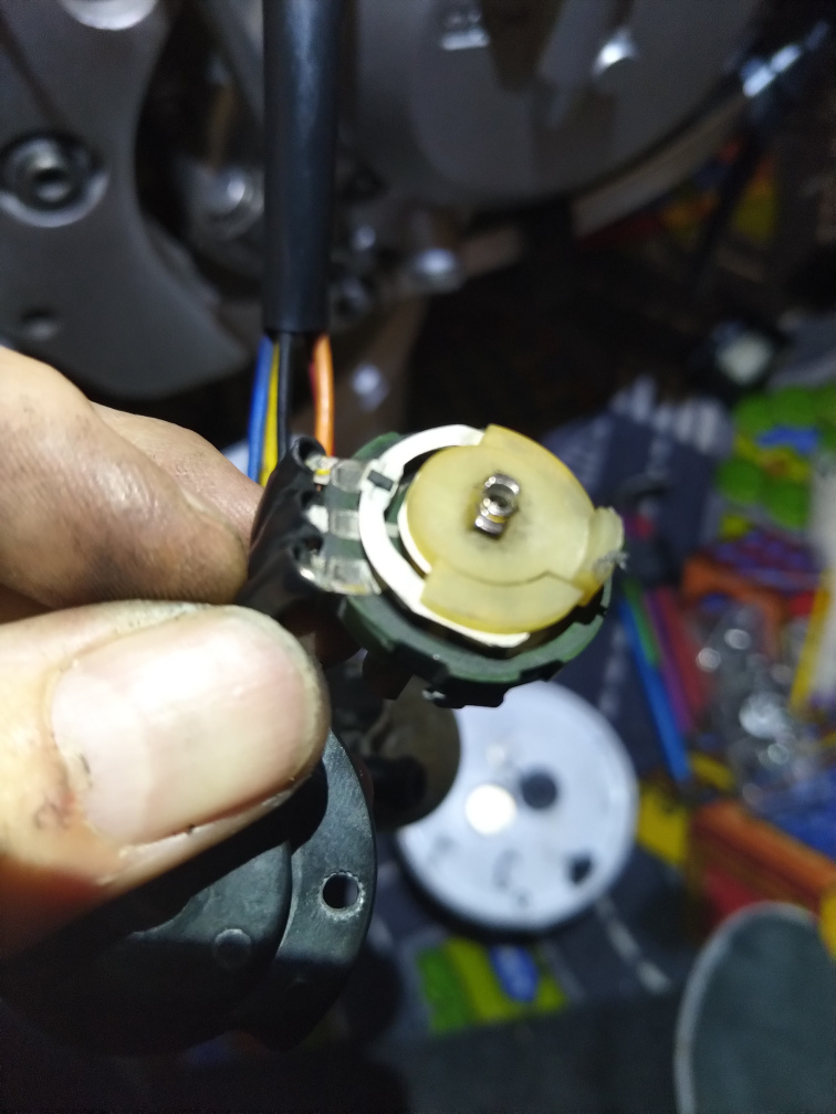

    ich schreibe nur kurz um zu bestätigen, dass der neue Servo wie erwartet funktioniert, läuft wie in Butter.
    Zur Info, falls jemand auch in eine VJ21a einen neuen Servo aus der VJ22 Serie 22D00 einbauen will, hier die Farbbelegung Neu <-> Alt, weil die nicht 100% aus dem Schaltplan abzulesen ist:
    Rot/Schwarz <-> Rot
    Schwarz/Rot <-> Schwarz
    Gelb <-> Gelb
    Orange <-> Orange
    Schwarz/Weiss <-> Blau

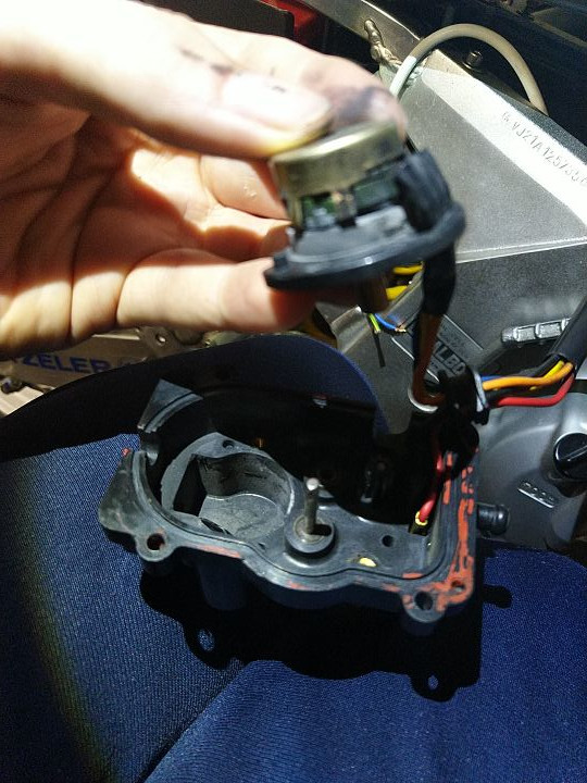

    Hab mir gerade einen neuen Stellmotor bestellt, die gibt es gottseidank noch zu kaufen.
    Sonst würge ich das irgendwie mit viel Mühe hin und dann ist was mit den Kohlebürsten am Servo oder was weiss ich.
    Danke nochmal euch allen für die Unterstützung :red_heart: :cheers:
    Ok, die Idee mit dem Elektrikproblem ist richtig, wenn ich mit einem Stück Metall den Pinnöppel am Servo, auf den der Bowdenzugträger aufgesteckt wird, zum Rahmen brücke, habe ich das gleiche Phänomen.
    Ich geh kaputt ich hab gestern den ganzen Scheiss wirklich 10mal komplett auseinandergenommen in diesem kleinen Kackraum da vorne im Mopped.......
    Muss ich mal den Schaltplan auseinandernehmen und gucken, wo es herkommt :domino:
