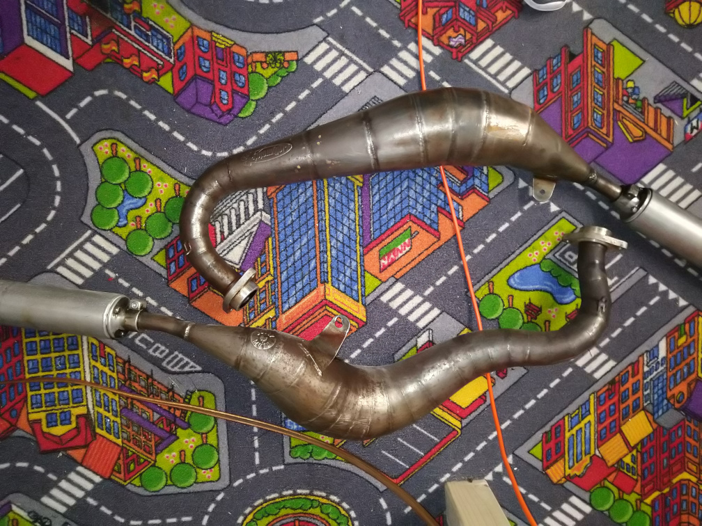

    Alles klar, die Empfehlung ist eindeutig. Dann werde ich das erste Mal in meinem Leben einen Schalldämpfer stopfen :cheers:
    Ganz herzlichen Dank euch allen für eure Einschätzungen und Empfehlungen, ich werde es erstmal mit der alten Jolly versuchen.
    Das mit dem neu stopfen ist einen Versuch wert, das stimmt, werde ich direkt mal in Angriff nehmen.
    Die 70PS sind nicht so sehr das Problem, der Auspuff muss halt leise genug sein, um ihn auch auf der Rennstrecke fahren zu können (so paradox sich das für Strassenfahrer anhören mag).
    Deswegen brauche ich jemanden, der seine RGV auf mindestens 70PS getunt hat und trotzdem einen Auspuff mit max 98db fährt. Und zwar gemessene 98db. Da würde ich gerne wissen, welcher Auspuff das dann wäre und am Besten, wo man ihn kaufen kann :red_heart:
    Ich habe eine Arrow-Anlage im Auge, weil die laut Berichten hier eine gute Fahrbarkeit dank ordentlicher Midrange hat, dabei aber nicht so laut sein soll. Wenn die dann noch die Leistung mitmacht bzw. ihren Teil bringt, wäre das meine Wahl Um mal noch konkreter zu fragen :teacher:
    Guten Abend allerseits,
    wieder einmal stehe ich hier und hoffe auf die geballte Fachkompetenz der Anwesenden.
    Ja ich weiss, das Thema klingt sehr nach :suche:. Aber ich habe diese benutzt, hoffentlich gelernt und jetzt eine spezifische Frage.
    Kurz vorweg, ich habe hier eine VJ21A mit zwei Anlagen, einmal eine Jolly Moto, keine Ahnung was für ein Modell, die sehr kurz und laut ist. Danaben noch eine arg verschraddelte originale.
    Ich habe auf absehbare Zeit vor, den Motor mal zu einem großen F zu bringen, mit dem Ziel so 70 PS zurückzukriegen. Ich würde aber jetzt gerne schon eine neue Anlage kaufen. Diese sollte nicht zu laut sein, deswegen als Refereny die Jolly Moto, die ist mir zu laut. Das Ding muss nicht zum Sachsenring, aber Spreewaldring und Groß Dölln sollte damit fahrbar sein. Und wie gesagt, sollte 70PS mitmachen.
    Das habe ich mit der Suchfunktion nicht gefunden, daher hoffe ich, dass jemand hier ein ähnliches Setup hat und mir ein paar Empfehlungen geben kann.
