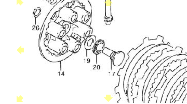

Moin Dirk,
wenn ich das richtig in Erinnerung habe ist unter dem Pilz das Lager und unter dem Lager eine Unterlegscheibe. Ist diese noch vorhanden? Bei mir ist es mit neuteilen besser geworden.
