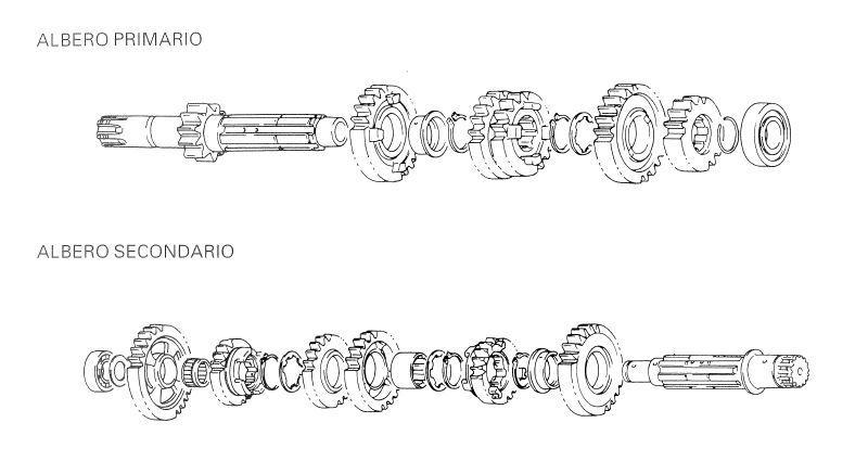

Hallo.
Habe mit der Suche, in der FAQ und im Handbuch leider nix gefunden...
Kann mir jemand sagen, welches Zahnradpaar für welchen Gang zuständig ist?

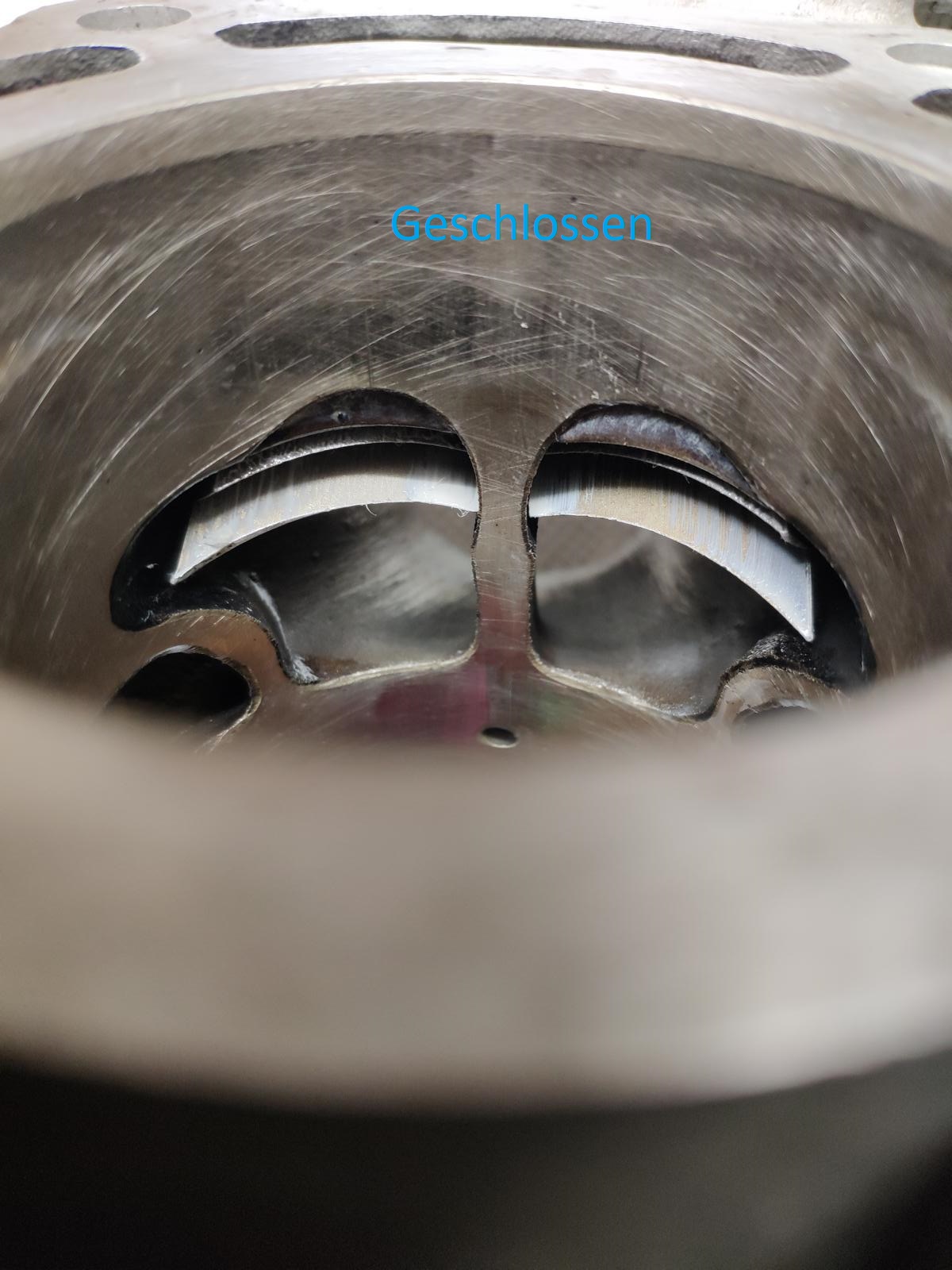

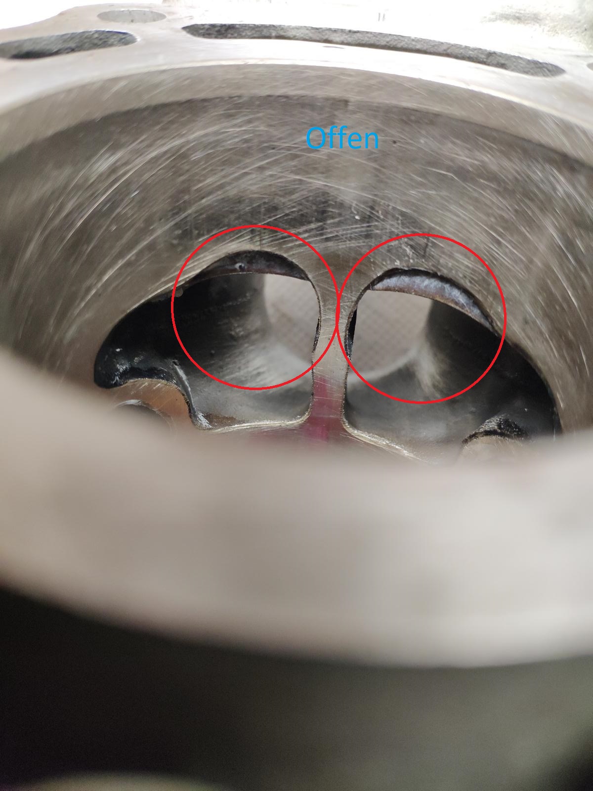

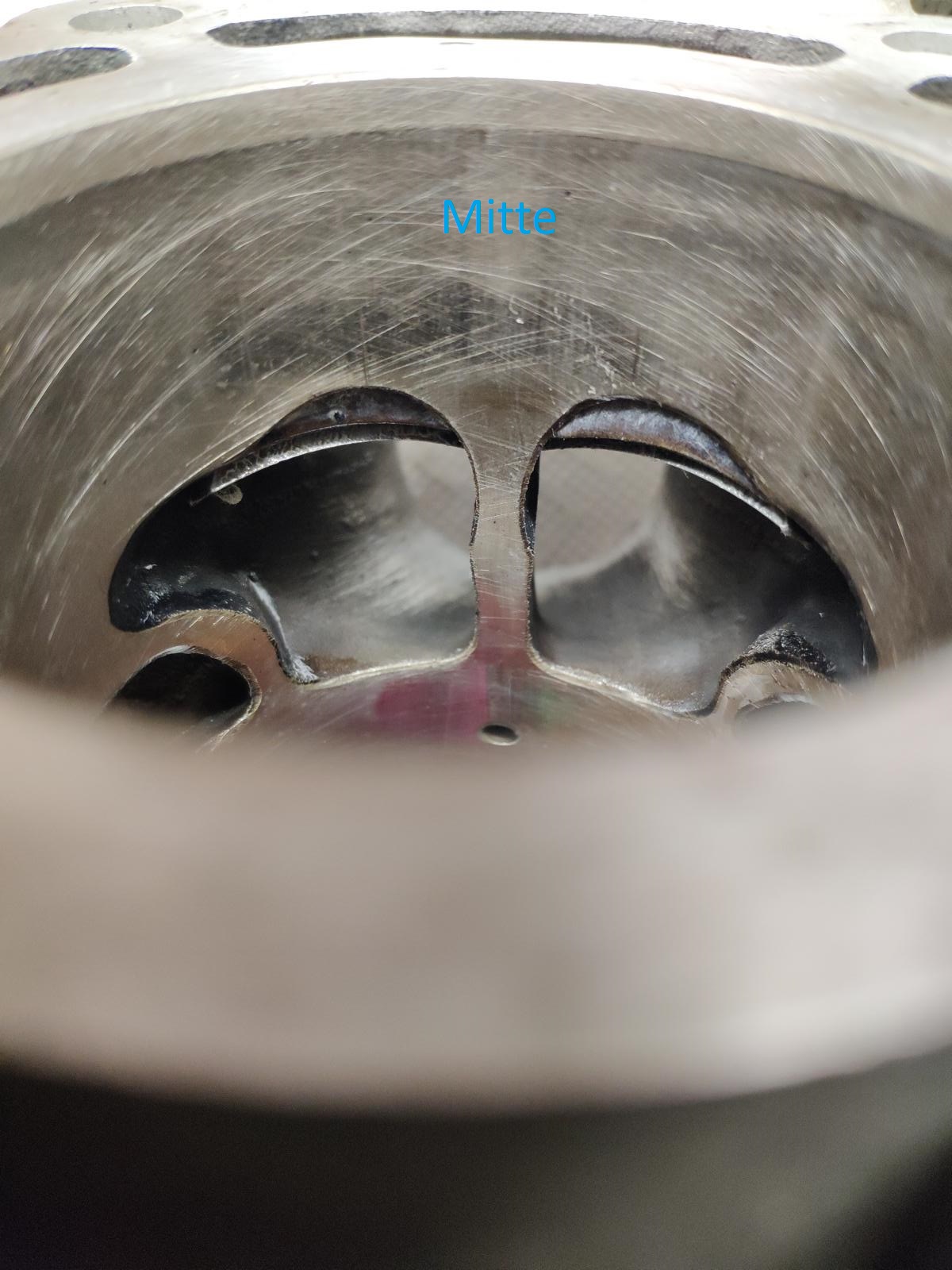

Hallo.
Ich bin mir gerade eine RGV (VJ22 Motor) für die Renne am fit machen.
Nun habe ich heute die Auslassschieber gesichtet, alles gereinigt
und wieder zusammengesetzt.
Die Schieber haben doch drei Stellungen, korrekt?
Drei Stellungen kann ich jedenfalls anfahren.
Bei der ganz offenen Stellung ist allerdings der Auslass nicht ganz geöffnet.
Ist das normal, evtl. was am Zylinder gepfuscht oder doch ein Problem mit den Schiebern?
Habe leider keine Vergleichsmöglichkeiten.
Auf den Fotos sollte es gut zu erkennen sein...
