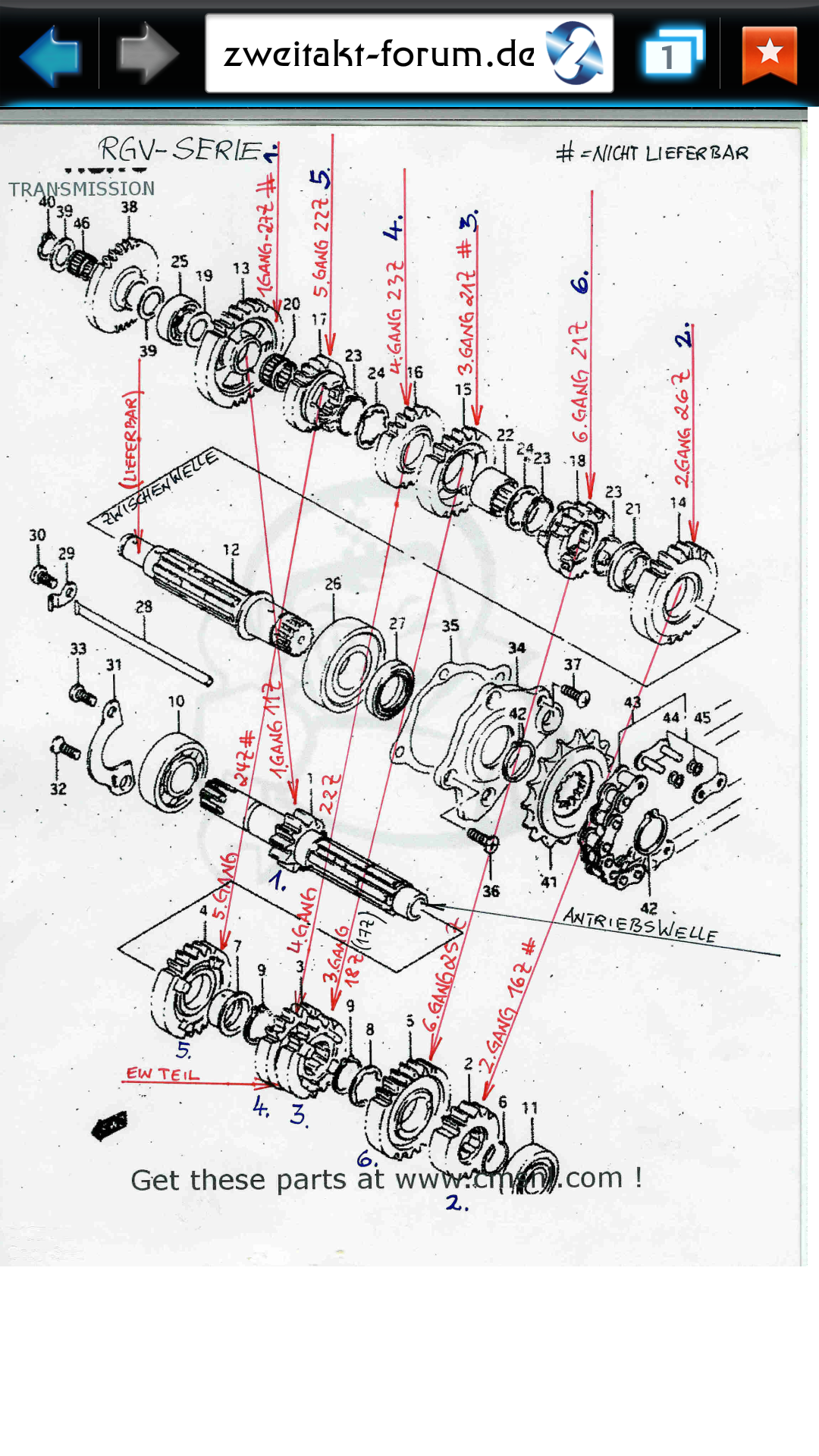

Kann mir jemand sagen, welches Zahnradpaar für welchen Gang zuständig ist?

Das feste und kleinste Zahnrad auf der Eingangswelle ist für den ersten Gang. Entsprechend das Größte auf der Ausgangswelle. Das Größte auf der Eingangswelle ist für den 6. Gang.
