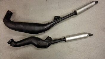

Ach was. Was ist denn das für ne Anlage? Original HRC? Für die Nf5 oder ND5?Gruß Basti
Hi zusammen,
ok den Stinger Durchmesser kann ich am vorhandenen abnehmen. Das ist schon mal ein guter Hinweis.
Um das ganze hier auch mal etwas mit leben zu füllen habe ich das vorhandene mal fotografiert. Der eine der brauchbar aussieht hat verglichen mit Bilder im Netz einen etwas kurzen ersten Konus und eben dieses eingesetzte Stück.Gruß Basti
