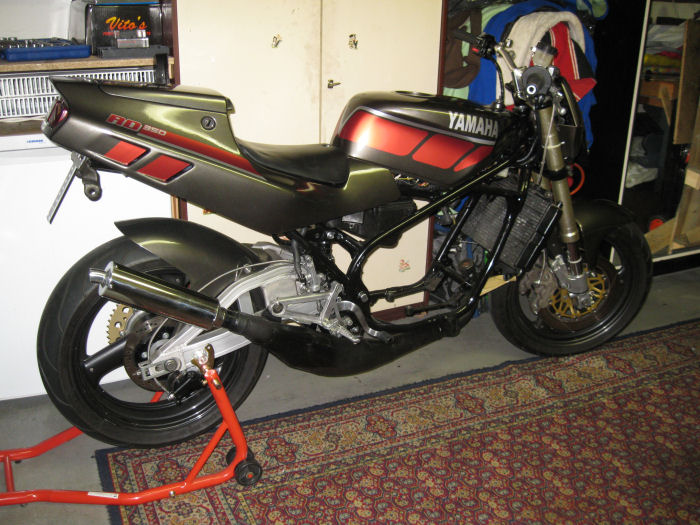

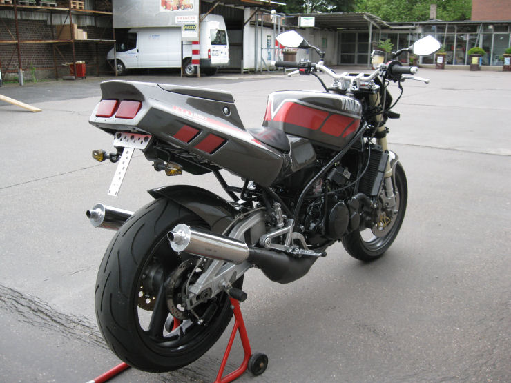

    Zusammengebaut im Wohnzimmer,so wie es sich auch gehört. Im Keller natürlich vorbereitet,wieder zerlegt und genau ein Stockwerk höher geschleppt in die Nähe der Kaffeemaschine. Ich habe übrigens eine sehr liebe Frau, sie hilft mir zwar nicht beim Schrauben macht aber dafür keinen Ärger :daumenhoch.

    Ich füge noch ein paar Fotos von den Arbeiten dazu,Fotos sind ja immer nett. Der Sound ist übrigens noch wesentlich besser geworden, da sich der Motor nun auch etwas über 10.000 drehen lässt. Innerorts "aufgerissen" gehört dem Fahrer jedenfalls die ganze Aufmerksamkeit :D .

    Und ja, das war viel Arbeit. Die 93er Schwinge ist total anders was die Umlenkerei angeht...! Aber auch schöner finde ich. Auch Kosten gabs, wer sowas zum TÜV bringt muss auch gehörig blechen.
    Aber ich gehe jetzt noch lieber in die Garage und kann mir jeh nach Geschmack eine von 3en ankicken.
    Ich hoffe das der Fred hier nett bleibt,dann kann ich mit weiteren Daten hier weiter machen. Es fehlt ja noch der Prüfstandslauf mit Video und Ergebniss, nur bei 34° Temperatur fahre ich kein Mopped mehr.

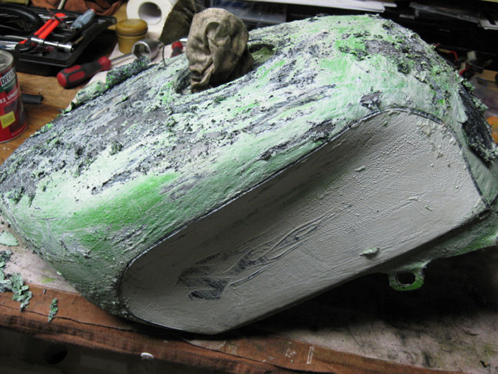

    Die Farbe stammt übrigens von DupliColor,gelackt im Keller. DupliColor (Obi) hat tolle Farbtöne die sich sehr gut verarbeiten lassen. Nur der Klarlack ist ...naja etwas übel, den habe ich dann beim Profi machen lassen. Aufklebersatz ist aus Österreich und extra für mich modifiziert hergestellt.
    Umbauten sind immer interessant , also her damit. Für mich reicht ein 22er Fahrwerk allemale. PiPos drauf, Emil Schwarz im Lenkkopf, genug Druck auf der Hinterhand von 3 bis 10.000 turns , SB Lenker mit vernünftiger Bremse und ich will garnicht mehr runter.
    Der Umbau wiegt übrigens 143,5 Kg mit allen Flüssigkeiten aber leerem Tank.

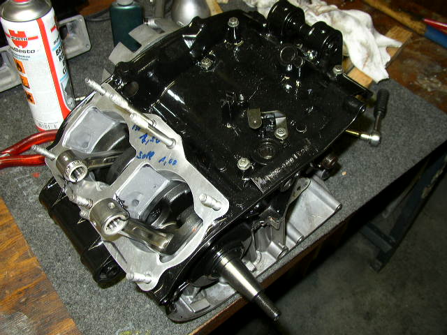

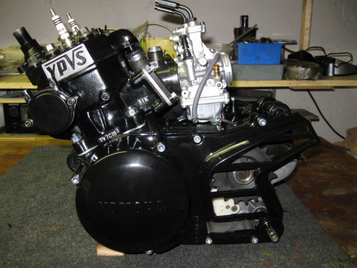

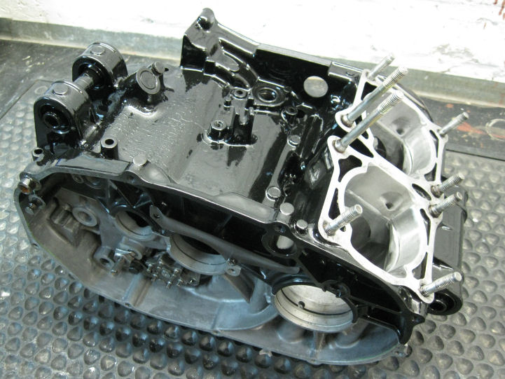

    Die Auspuffanlage ist eine vom MB voll bearbeitete 1WW RD -Anlage , jetzt nicht mehr Reflexion sondern mit Absorption.Neue Endschalldämpfer in Handarbeit. Dreht eben höher als der ebenfalls gemachte 1WW Pott vom 1. Umbau (noch Reflexion). Der Auspuff ist bei der 4mm Welle das A und O, viel wichtiger als bei einem sonst getunten RD-Motor. Die Soni-x passt optisch sehr gut drauf, läuft aber nicht weil untenrum zu viel Verlust! Wird mir auch zu laut auf die Dauer und man muss ewig hoch drehen.
    Motor wie gewohnt mit 4mm Welle,anders bearbeitet als der erste Motor mit 72PS Motor bei 9000.
    Dieser Motor wird etwas mehr Power haben, Prüfstand muss noch etwas warten.
    Der Kawa Ralf hat ihn als einziger mal fahren dürfen neben mir, hier seine ehrliche und wie ich finde auch sehr treffende,gute Beschreibung:

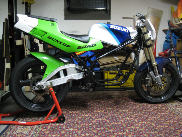

    Dieser Umbau sollte nur für den Kringel werden, wurde mir dann aber zu schade. Die Schwinge könnte genau wie die Felgen neu in anderen, passenden Farben (z.B. schwarz met.) gepulvert werden. Hätte ich wohl auch gemacht wenn ich das Ergebniss VORHER gewust hätte. Die Schwinge und die Felgen gehen aber noch,haben nur leichte Kratzer.
    Heck wollte ich ein anderes drauf machen,aber dafür hätte ich den Heck-Rahmen beschnippeln müssen (zu lang ist der). Ich wollte aber TÜV haben und nicht zu viel rumbasteln. Dazu kommt noch, das das RGV Heck sehr gut montierbar ist, sehr wartungsfreundliche grosse Öffnungen hat (Öl nachfüllen), alles an Elektronik und Batterie drunter passt und günstig zu bekommen ist. Es passt auch perfekt in den 80er/90er Style...das ist ja immerhin ein Teil aus der Zeit und keine RD 2010!!!Etwas kürzen wollte ich es aber der Aufwand war mir zu hoch. Der Tank passt wunderbar ins Bild und auf den Rahmen,hat einen sehr guten Beinschluss,man fühlt sich damit pudelwohl. Das die RGV Teile alle so "klobig" sind....wer hätte das gedacht .....!
    Problem war nur die Soziusabdeckung, wurde aber hier im Forum fündig .
    Die 6Kolben Zangen bremsen astrein geschmeidig ab, dafür aber mit Druck ohne grosse Handkraft. Herrlich. Das ganze System mit Bremszylinder oben für 48 Euro im Ebay,geschossen im Winter. Wer kann dazu nein sagen (fast neu)??
    Der Umbau hat nun TÜV und die ersten 450 Km runter. Abstimmung zu 85% ok, vollgasfest,schöner kühler Motor der von unten ab an den Armen zieht,geiler Sound :freak. Untenrum muss ich nochal ran,eventuell auch Cutaway ändern.
    Schwinge kommt auch nicht an den ungeschweissten Rahmen (ohne Tricks a la Gummistopper), Fahrwerk ist sogar noch zu weich. Da muss ein anderes Federbein rein.
