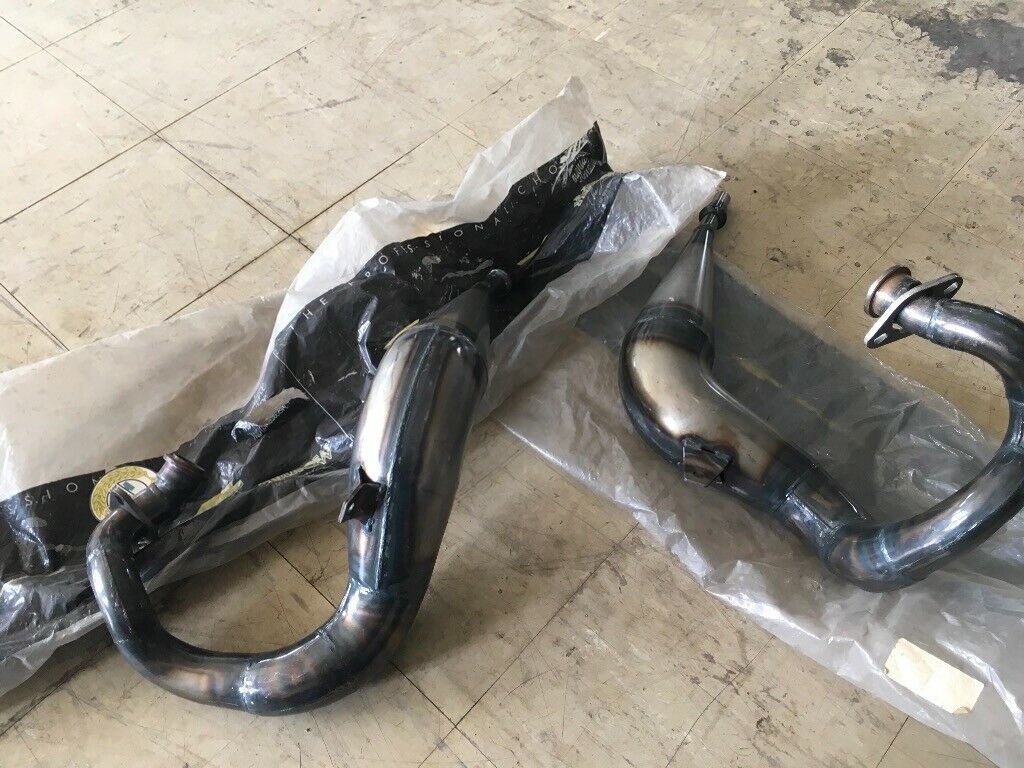

Na ja, die im Angebot sind schon ziemlich abgerockt. Scheinbar auch umgeschweißt und umgedengelt.
Vor 2 oder 3 Jahren waren mal 2 nagelneu Birnen bei Ebay drin.
Blöd ist nur, dass keine Halterungen für die Hitzeschutzbleche dran sind.

Ich hab heut auch mal bisschen geschraubt. Die Anlage passt soweit. Nur leider ist jetzt der Kühlwasserschlauch im Weg. War mit der Orignalanlage und dem RG500 Kühler auch schon knapp. Arbeit zieht Arbeit nach sich. Jetzt versteh ich auch, warum die Birnen am Flansch nicht dicht zu kriegen sind. Mit nur einer Feder kann das nichts werden.
