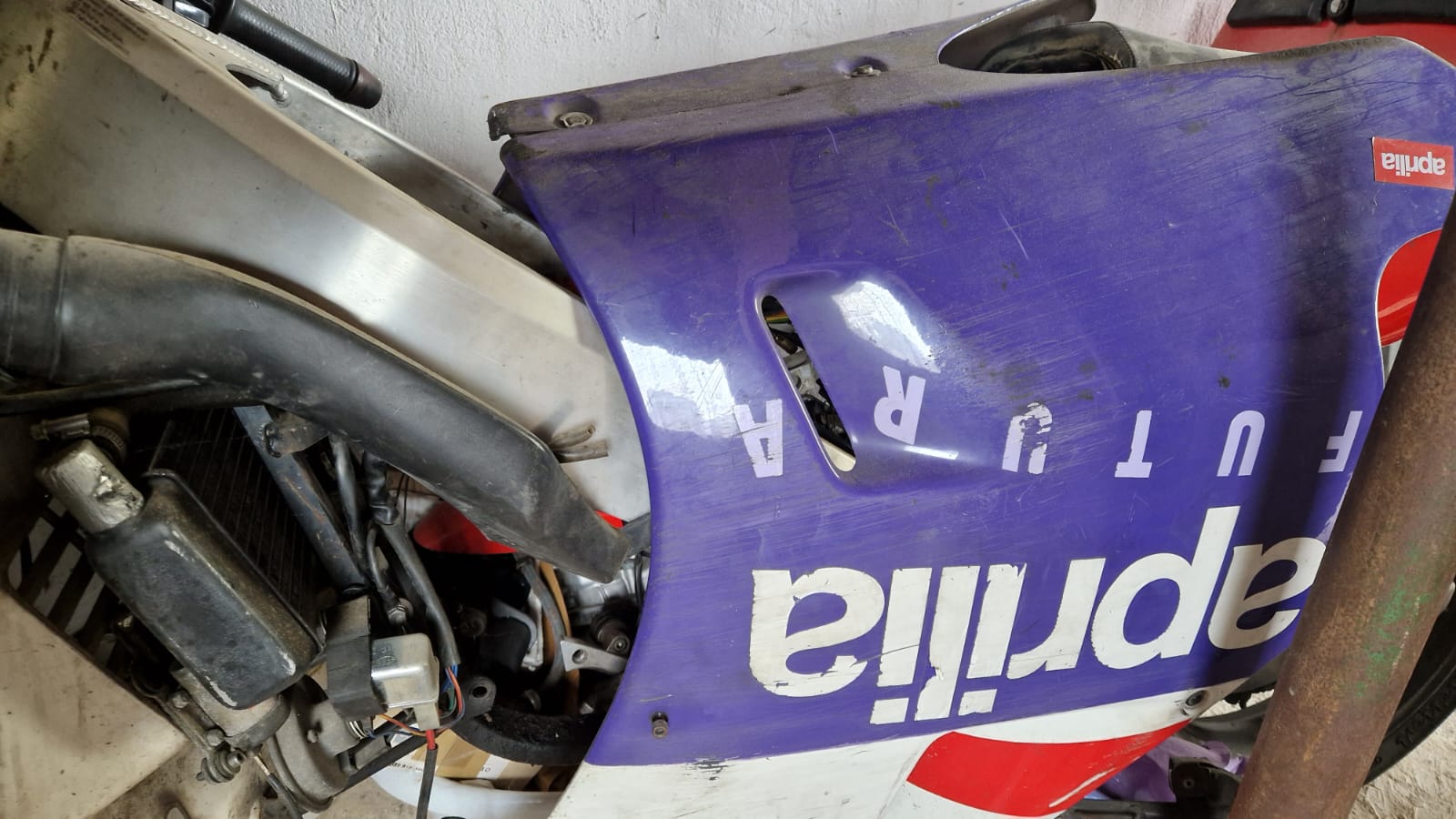

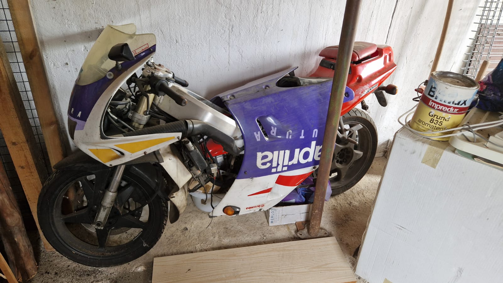

    Lustig, dass du das mit der AF1 erwähnst, hatte nämlich vor ein paar Wochen eine Futura angeboten bekommen, bzw. ist es immer gut, wenn man Kumpels hat, die Handwerker sind und in die ein oder andere Garage oder Scheune kommen. Da steht nämlich schon noch so einiges rum:
    Leider ist das irgndwie ein bißchen im Sande verlaufen. Hab nichts mehr gehört vom Besitzer.

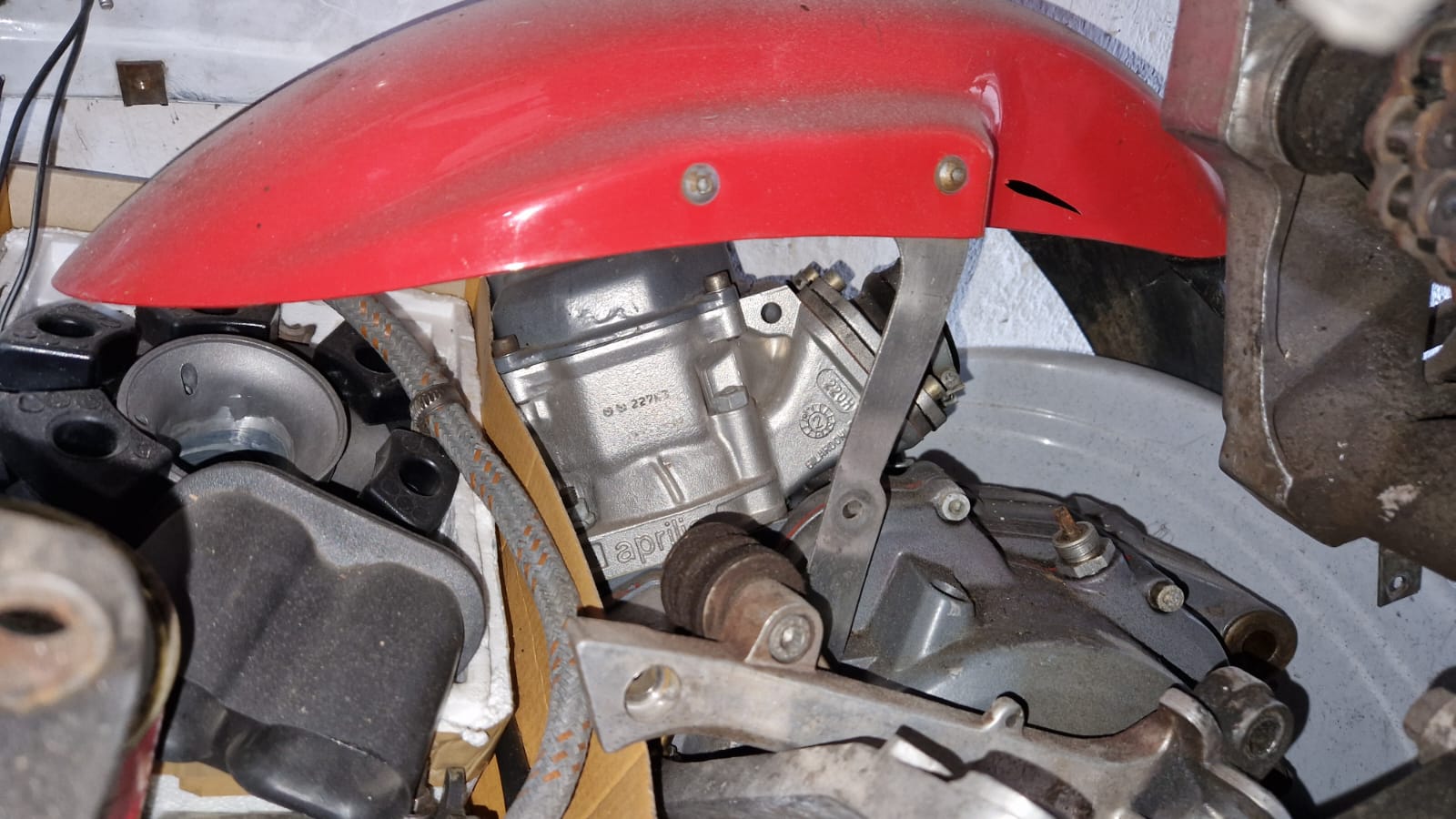

    Hi,
    das Federbein war da drin, als ich sie geholt habe... Und ja, das ist ein SEBAC Federbein.
    Die hab ich aber schon ein oder zwei Mal aus ner geschlachteten RS ausgebaut. Hab die in der Regel gegen ein SACHS erseztzt.
