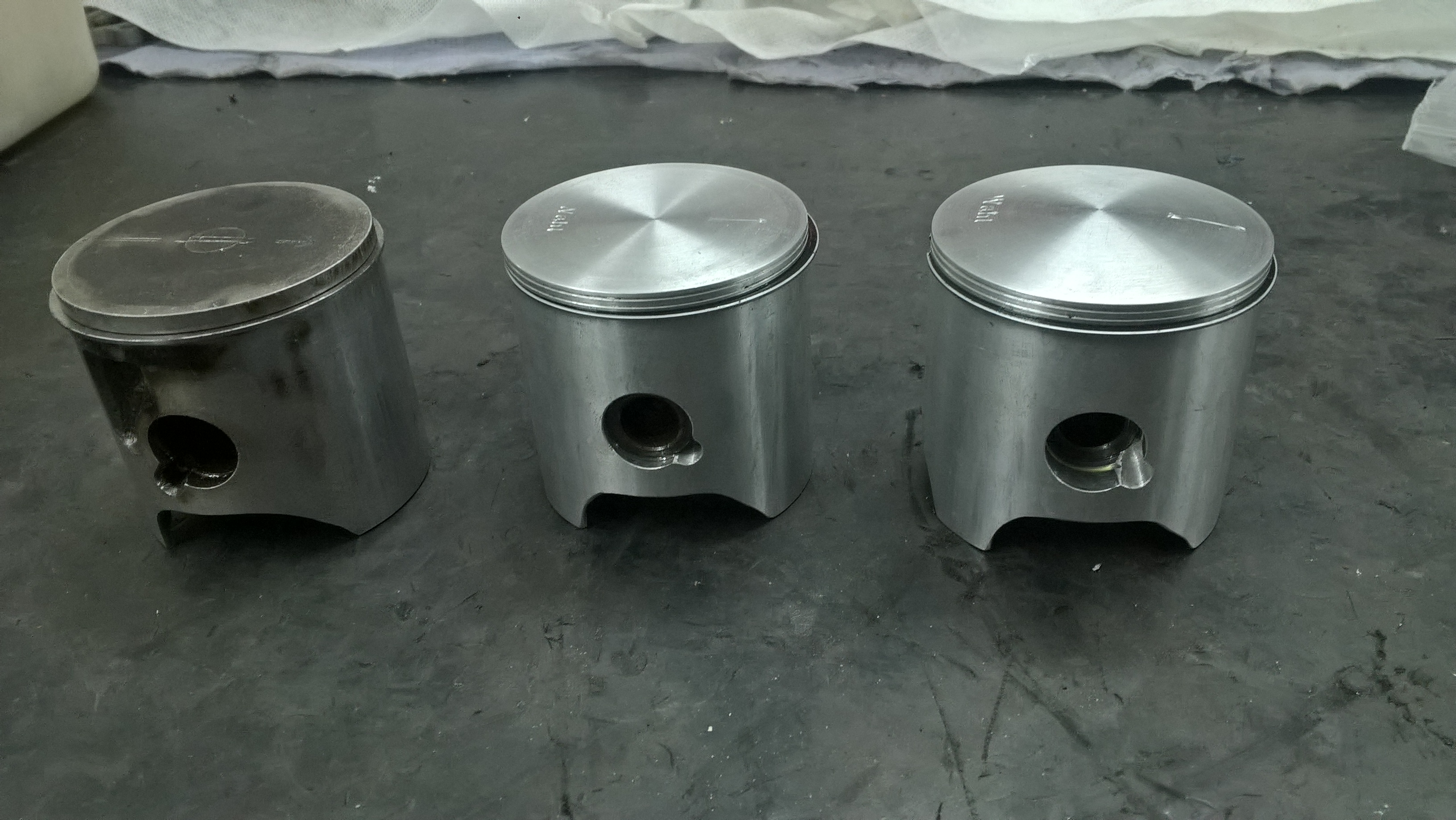

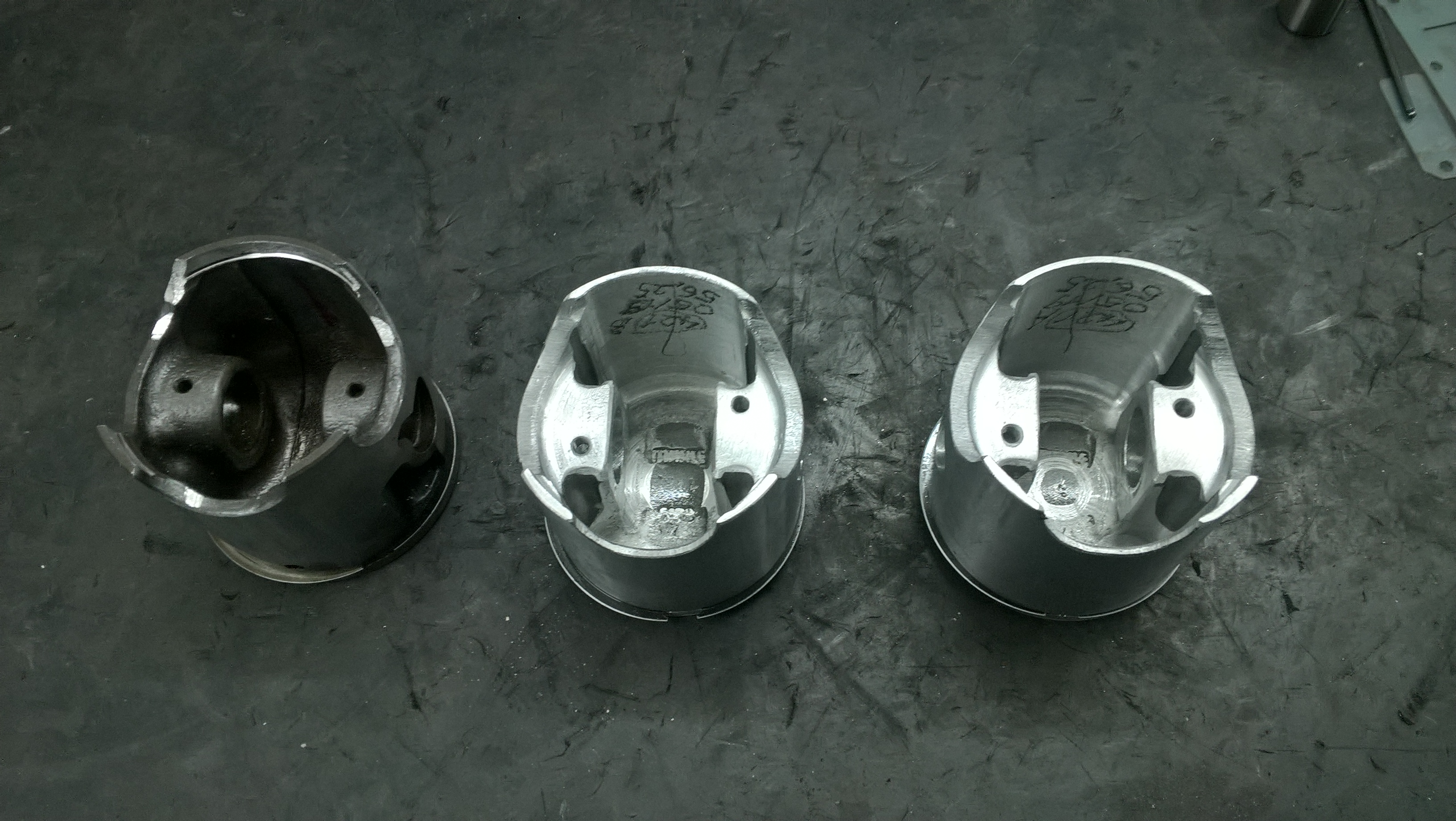

Also 4DL Kolben passen nicht. Einige bauen den Motor auf TZ250 (4DP) Kolben und Zylinderkopf um. Im englischen TZR Forum gibt es hin und wieder eine gemeinsame Bestellung aus den USA bei Wössner... Die teuerste Lösung wäre Kolben Wahl....
Das sind Kolben wie TZ 4DP (mit nur einem Ring), nur mit etwas größerem Durchmesser (weil der Zylinder leider so ist)…
Wenn Geld nicht das "noGo" ist, dann würde ich Kolben Wahl empfehlen. Ich habe mir für meinen TZR Umbau passende Kolben für 300,- pro Stck. anfertigen lassen. Die Rohlinge sind Schmiedekolben von Mahle und sollen nicht einlaufen (was noch zu beweisen wäre :) )
Prima, Danke für den Tip, werde ich mal probieren!
