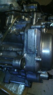

Ich habe mir einen TZR 3XV1 Motor geschossen, der mir zwei Fragen aufwirft:
1.) um ehrlich zu sein, habe ich noch keinen 3XVZylinder gezogen, ich weiß also nicht, wie die Zylinderabwicklung aussieht. Bei meinem Zylinder ist der Auslaß nicht nur einfach oval ( wie z.B. bei RD), sondern an den Seiten "erweitert". Ist das so bei einer 3xv1?
2.) der Motor trägt keine Motornummer. Wie kann das?Kann mir einer helfen- was habe ich da gekauft?
dank und Gruß,
JoesBar -
