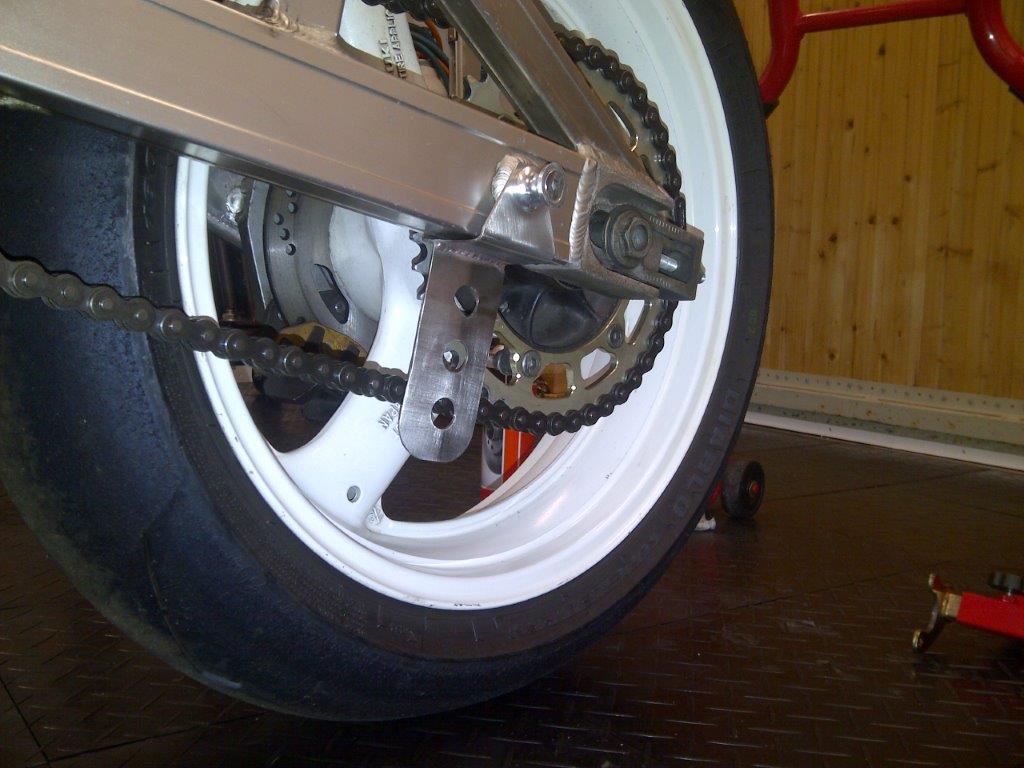

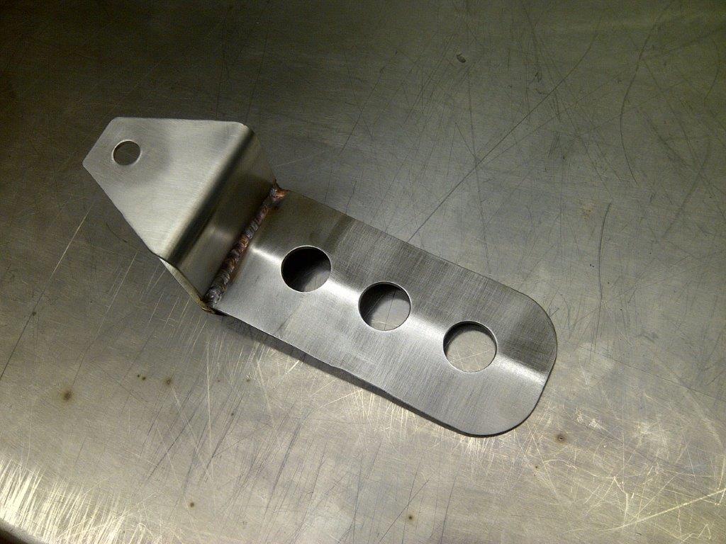

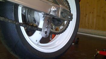

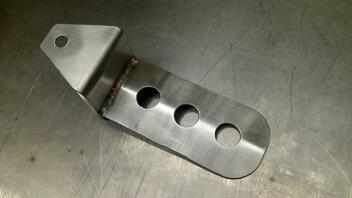

Ich hab jetzt mal so was hier zusammengefuscht. Nicht gerade leicht (100gr), aber halten wirds wohl im Fall der Fälle. Und ohne das ich die Schwinge modifizieren mußte! -

in der IGK ist ein Kettenschutz hinten unten an der Schwinge vorgeschrieben. Ich suche ein paar Anregungen und Ideen, wie sich das am besten umsetzten läßt an meiner RGV - wenns geht ohne Bohren und Schweißen an der Schwinge!Kann mir jemand vlt ein paar Fotos geben? Danke!
