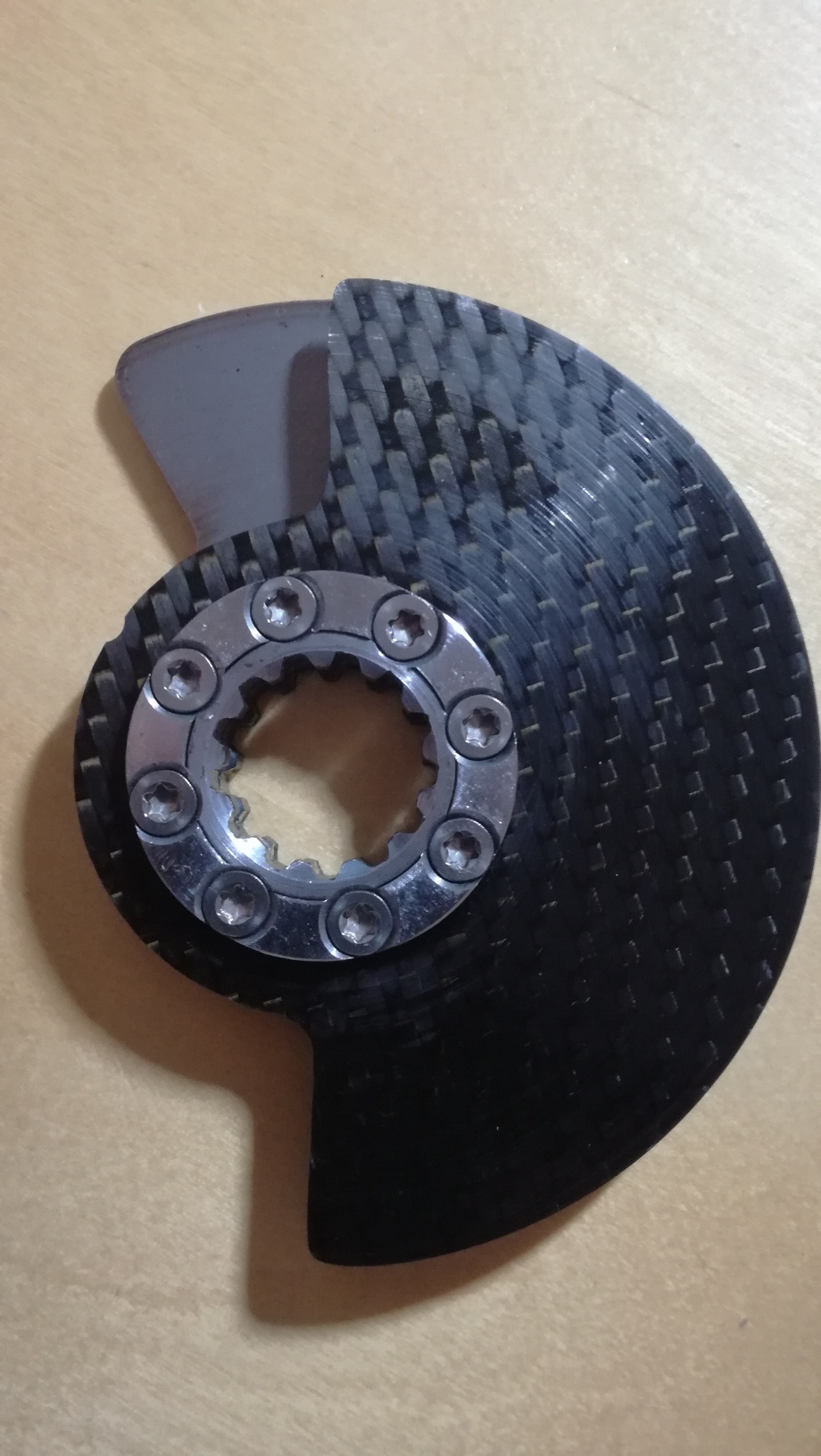

nun mit Bild
Hallo Zusammen,
ich bin gerade dabei mir die Drehschieber meiner RG500 welche ich aus Holland gekauft habe anzuschauen, irgendwie werde ich nicht daaus schlau, der Motor wurde angeblich von Mark Dent modifiziert,stage 3 was immer auch dies bedeutet ebenso steht bezüglich Drehschieber folgende Info: rotary intake valves with longer duration 226 deg (opens 146/closes 80). wenn ich mir die Originalen anschaue und messe dann ist es 122 (121)/27 (26.5) wenn ich die Drehschieber messe die verbaut sind sehe ich 122/55, siehe Bild. was hat dies nun mit den 226 longer duration zu tun?.
