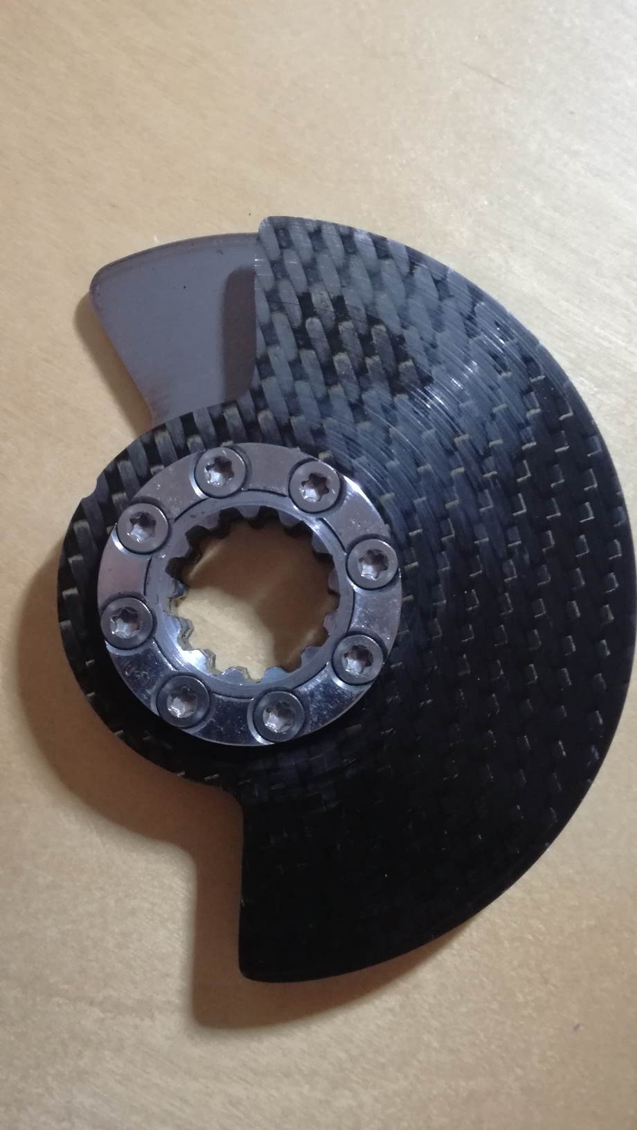

    ich bin gerade dabei mir die Drehschieber meiner RG500 welche ich aus Holland gekauft habe anzuschauen, irgendwie werde ich nicht daaus schlau, der Motor wurde angeblich von Mark Dent modifiziert,stage 3 was immer auch dies bedeutet ebenso steht bezüglich Drehschieber folgende Info: rotary intake valves with longer duration 226 deg (opens 146/closes 80). wenn ich mir die Originalen anschaue und messe dann ist es 122 (121)/27 (26.5) wenn ich die Drehschieber messe die verbaut sind sehe ich 122/55, siehe Bild. was hat dies nun mit den 226 longer duration zu tun?.

  • Die 226 wird die Gesamtsteuerzeit sein.
    Also nicht der Ausschnitt am Drehschieber sondern wie lange das Ding tatsächlich offen ist.
    Nach deinen Angaben würde ich sagen er soll 146° vor OT öffnen und 80° nach OT schließen, macht dann 226°.
    Dazu mußt du den Winkel des Lochs in der Drehschieberrückwand dazurechnen. Ich würde da mal auf ca. 49° tippen.
    122°+55°+49° = 226°
    Allerdings möchte ich behaupten das das viel zu lang ist.
    Steuerwinkel deutlich über 200° funktionieren bei der Gamma eigentlich nicht bzw. verlieren unten deutlich mehr als das bisschen das es oben dazu gibt.

  • Danke für die Erklärung. Werde mir über den Winter ein Satz Drehschieber besorgen mit original Set Up und vergleichen.
