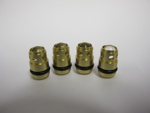

Hallo, heute die Vergaser nach gründlicher Reinigung montiert, alle Schläuche und Düsen neu. Sprit rein, 5 mal getreten und sie lief, auf allen 4 Pötten, nachdem sie vor fast 20 Jahren abgestellt wurde! Jetzt noch die Verkleidung sauber montieren und Vollgutachten Termin machen! Da bin ick aber happy :-)!
