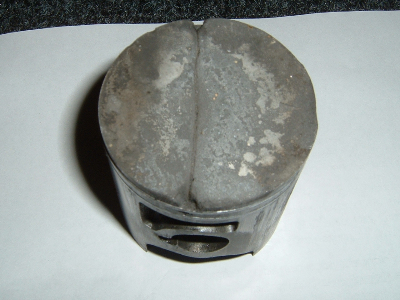

    Es war der stehende Zylinder und hat sich schleichend bemerkbar gemacht durch schlechtes Anspringen. War nur zu träge nachzusehen. Endresultat war ein schöner Kolbenklemmer mit schwarzen Strich auf der Straße. Zu heiße Verbrennung würde zu mager bedeuten?
    Müßte man das nicht an der Zündkerze sehen?
    Gruß Klein Hacker

    Ich hab da nur Vermutungen.
    4-takt-Fahrer meinen, ich sollte länger warmfahren (was wissen die schon).
    Ich hab mich danach auch auf die Suche gemacht, das einzige was ich gefunden habe, ist ein angebrochener Hauptdüsenstock.
    naja, als ich ihn ausschrauben wollte, hatte ich 2 Teile und ich hab nur scharf hingesehen.
    Aber das kann das die Ursache sein?
