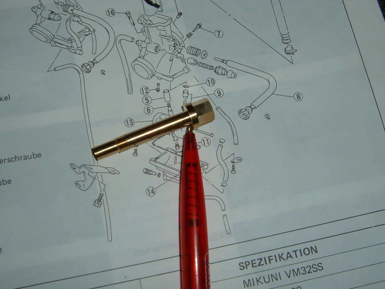

Das Orginal hab ich nicht mehr. Nur eine, die ich noch nicht eingebaut habe. Das ding ist an der Stelle wie im Bild zu sehen ohne Kraftanstrengung beim ausdrehen abgebrochen.
Bedüsung sollte Orginal sein lt.WHB und ich selbst hab noch nichts geändert.

Ich sagte ja schon, das einzige was ich gefunden habe ist ein angebrochener Hauptdüsenstock ![]()
:shock:Nette Bilder, aber Auslasssteuerung möchte ich fast ausschließen, weil die hab ich danach ja demontieren müssen. war nichts auffälliges dran.
