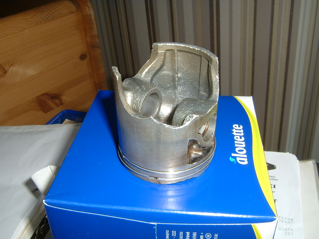

Schieberbruch hört man, das Geräusch kenne ich.
Das ist deutlich im Standgas zu hören.
Ob mir nun das Kolbenhemd weggeflogen ist? ![]()
Am Leistungsverlust hab ich es nicht gemerkt.
Der 2-Takter ist doch robuster als man denkt.
Morgen werd ich mich mit dem Besitzer unterhalten wg. der
Kosten.
Zylinder überarbeiten, welcher der 3 f´s könnt ihr empfehlen?
Den liegenden Zylinder werd ich dann auch noch ziehen ist jetzt ja einfach
Der obere ist eine Strafe, bei einer 21ér schon schlimm aber hier ![]()
Wenn ihr Kolben erneuert, die gleiche Größe/Best. Nr wie mit neuen Zylinder?
Nadellager, Bolzen auch neu?
Klein Hacker
Zu der Laufleistung kann ich nicht viel sagen.
Das Motorrad wurde 1995 von meinen Bruder mit einem km Stand
~25000 gekauft.
Ist danach nie viel bewegt worden und hat jetzt 37000 kM auf
der Uhr.
Damit das Ding nicht zusammenrostet bewege ich sie seit einem3/4 Jahr neben meiner 21ér.
In der Zeit hat er nie was an Kolben-Zylinder gemacht.
Am anfang gab es mal Ärger mit den Zündspulen und ein Kabelbruch am Lenkkopf, das wars.
Ich glaube, da wird mal eine große Inspektion nötig.
Klein Hacker
An Racing Aprilia.
Ich weiß nicht einmal, wann sich das Stück verabschiedet hat.
Zuletzt war ich im Mai damit unterwegs ca.400 kM,
davon die hälfte im Regen. ![]()
doch jemand da der kein F1 schaut.
Was du dazu sagen sollst, deine Meinung!
Für so ein großes Teil müsste der Kopf doch deftiger aussehen.
Kommt es öfter vor, das Kolbenhemde abbrechen?
Es handelt sich um ein eine 22`er ohne Tuningmaßnahmen.
Das Bild verfälscht etwas, nochmal ein anderes.
Klein Hacker

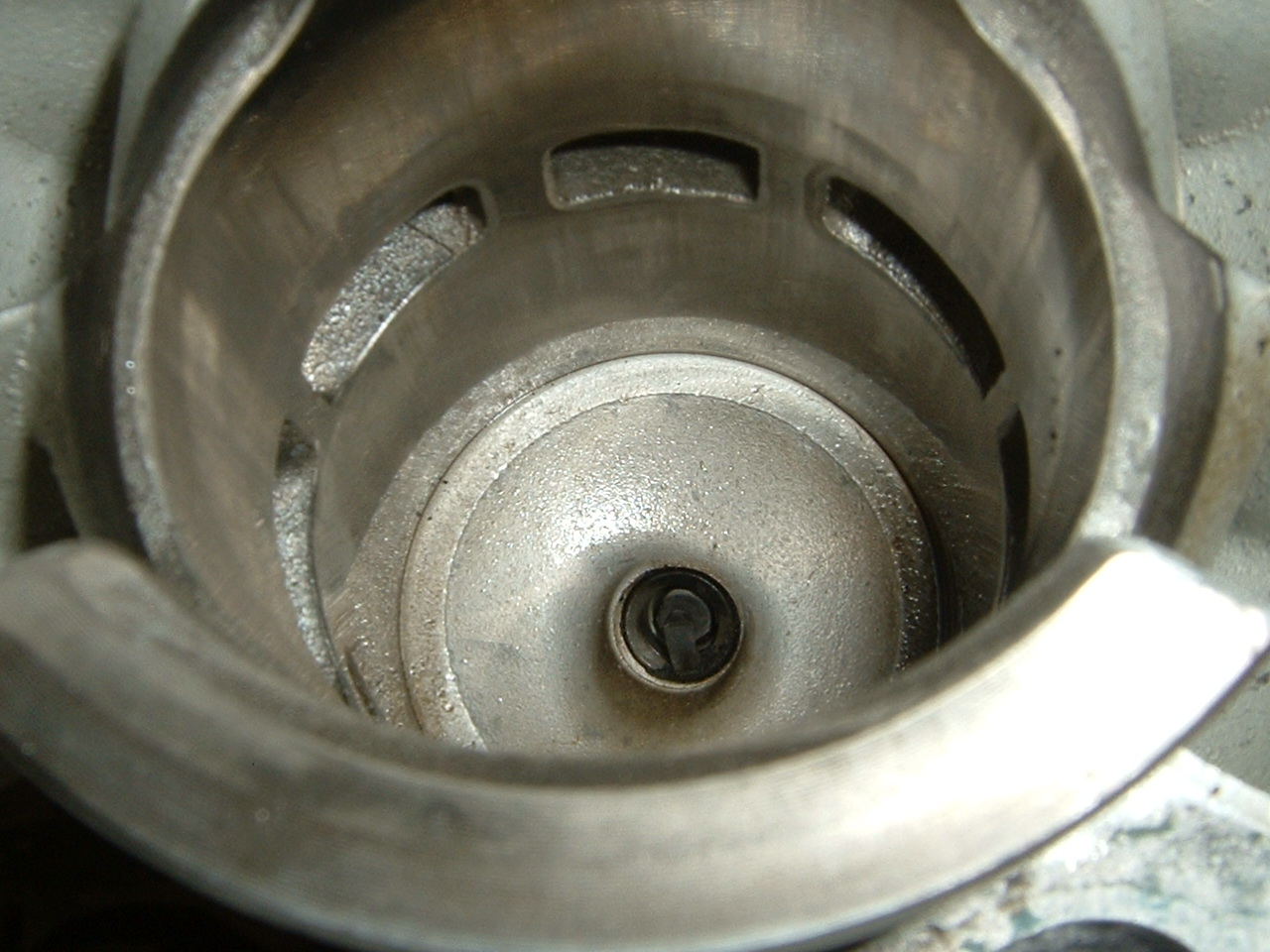

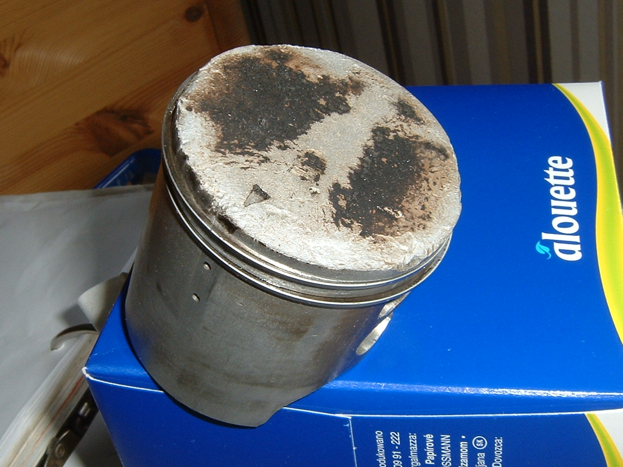

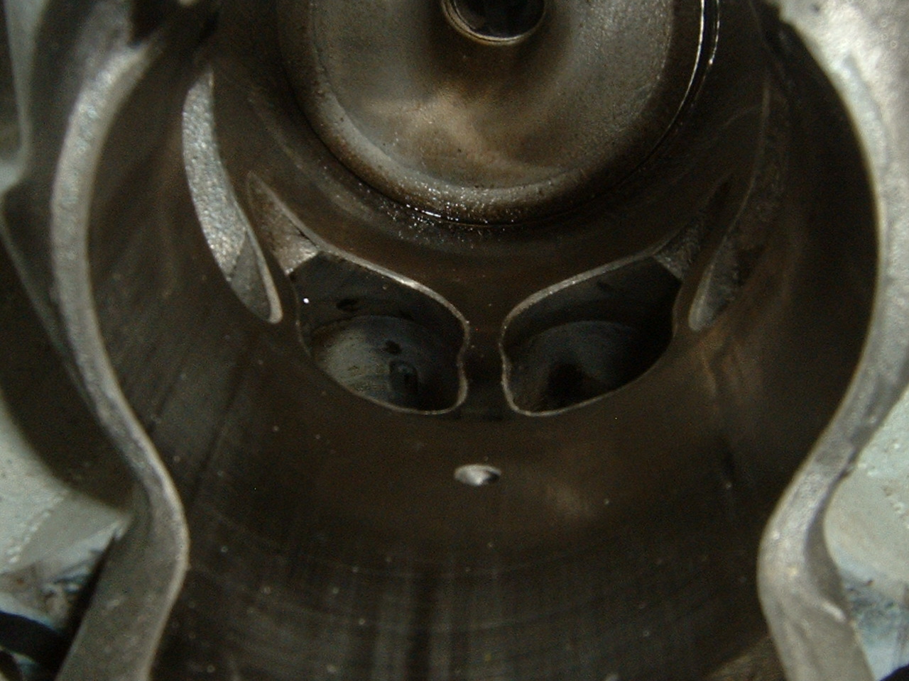

Ich wollte gestern abend eigentlich nur AS kontrollieren und rausgekommen ist das.
Ein Stück des kolbenhemdes ist unauffindbar, die andere Seite angebrochen und die Kolbenoberseite sieht wüst aus.
Wobei im Zylinder so keine Schäden zu sehen sind.
Ich habe so auch im Betrieb nichts bemerkt.
Woher kommen die Schäden an der Oberseite?
Wenn sich das Kolbenhemd in den Brennraum gequelt haben sollte,
müsste die Kopfinnenseite doch auch Schäden haben?
Andere möglichkeiten?
