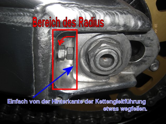

Also hier eine kleine bildliche Untermalung...
Mit dem "Bereich des Radius" ist der Übergang gemeint, der sich von der planen Fläche, an der die Kettengleitführung anliegt, zur Einstellschraube zieht.
Ist man durch die "zu kurze" Kette zu nahe am Anfang der Führung dran, kommt man in diesen Bereich.
Abhilfe ohne Pfusch kann nur eine längere Kette oder das Abfeilen der hinteren Kante der Kettengleitführung bringen. -
Also, so wie ich das sehe, liegt bei Dir die Kettengleitführung in dem Innenradius der Schwinge an, da die Kette schon sehr knapp ist.
Nimm mal Deine Einstellschrauben aus der Schwinge und die Achse raus und verschiebe die Kettengleitführung mit der Hand in der Schwingenführung und Du wirst sehen, dass die Kettengleitführung an der Stelle des Radius förmlich abhebt. Wenn Du nun die Achse festziehst, dann rutscht eben die Führung wieder nach hinten, bis sie plan aufliegt.
Die einfachste Lösung ist in diesem Fall einen Radius oder eine Fase an die entsprechende Stelle der Kettengleitführung zu feilen. Somit liegt diese länger plan an und es verschiebt sich nichts mehr.
Alles super! Merci!
