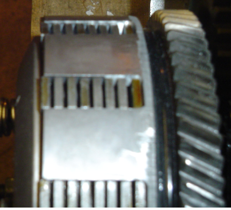

    Ich weiß wie Martin das gemacht hat . In einem gebrauchten 31K Block waren eine Nabe und Kupplungskorb verbaut , der nach MK umgebaut war. Die Nabe habe ich auch von hinten abgedreht. Da ich aber keinen Bock hatte eine Passscheibe um die Hälfte abzuschleifen.

    Ich habe mittlerweile Passscheiben von 0,25 bis 1,5 mm , ich mache ein aktuelles Bild.
    Das die Druckplatte erst nur 1 mm ausrückte lag an den Distanzhülsen, da gehören 8 mm lange Hülsen rein ,dabei waren aber nur 6 mm lange Hülsen.
    Ich habe einen gerade Verzahnten Primärantrieb von Nova verbaut. Alles im grünen Bereich was die Lamellen betrifft.Da fällt nichts raus .

    Ich habe den Fehler bei meiner Kupplung gefunden. Zuerst hatte ich alles zusammen gebaut , 8 Scheiben , Druckplatte drauf , verstärkte Federn rein , Distanzstücke , Platte mit Schrauben drauf. Ergebnis , Druckplatte rückt 1mm aus. Das war mir zuwenig.
    Dann habe ich jeweils eine Reib- und Stahlscheibe rausgenommen. Ergebnis , ich hatte in den Belägen Spiel , ohne die Kupplung zu ziehen.
    Aber trotzdem rückte die Druckplatte nur 1 mm aus.
    Wieder alles raus , diesmal 7 Scheiben mit orginal Druckplatte montiert. Ergebnis , Spiel in den Reibscheiben ohne die Kupplung zu ziehen.
    Dafür rückte beim betätigen der Kupplung , die Druckplatte 3 mm aus.
    Was läuft da falsch ?
    Wie schon geschrieben habe ich den Fehler gefunden ,sodass die neue Druckplatte auch 3 mm ausrückt.
    Und so sollte es nicht aussehen?
