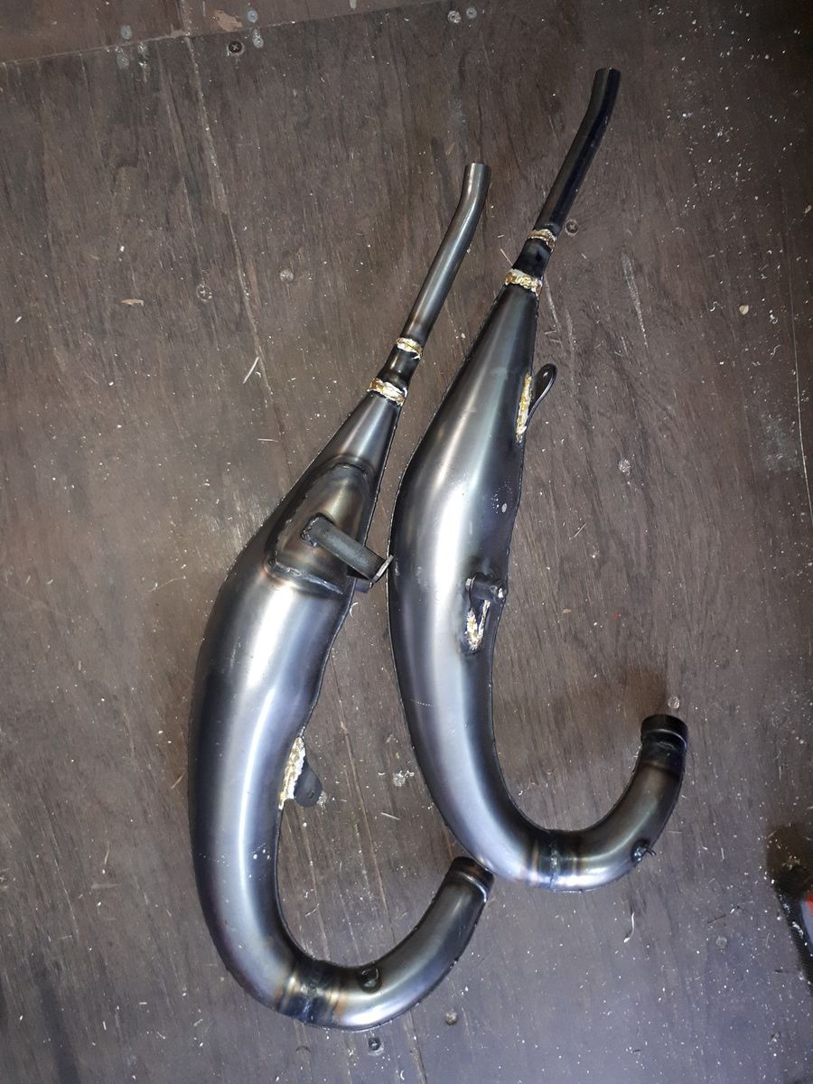

    Meine Anlage ist für 72 mm Super cub bzw 73 mm Cheetha Zylinder . Die Anlage gibt es auch in small für 421er Zylinder.

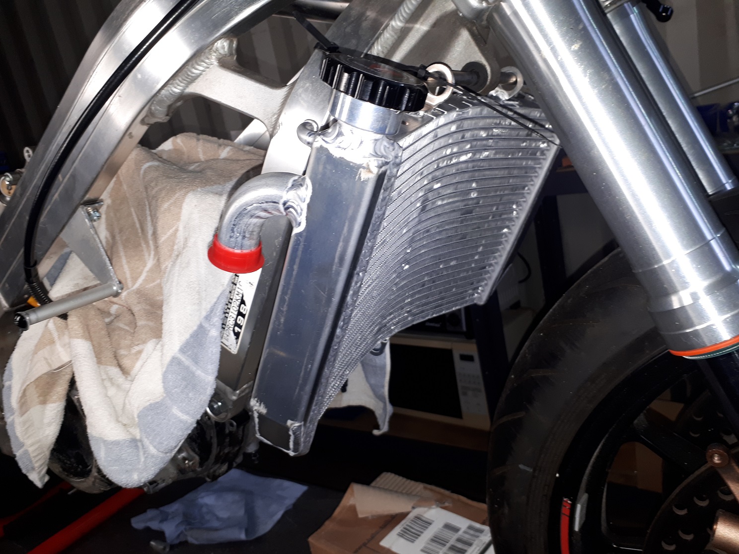

    Den rechten Motordeckel musste ich nicht nur für die weiter rausstehende Kupplung schleifen , sondern auch vorne und hinten ( die Sicke zur Dichtfläche) abschleifen. Weil der Deckel sonst nicht durch die Rahmenstreben passt.
    Dann habe ich mal den Kühler ( es wurde ein Honda CBR 600 PC 37 Kühler ) provisorisch dran gehalten.
    Dann werde ich mich mal dem Auspuff widmen. Habe noch eine Shearer Anlage liegen ,aber evtl. baue ich mir eine neu.
    Die Shearer passt von den Birnen in den Verkleidungsbug.
