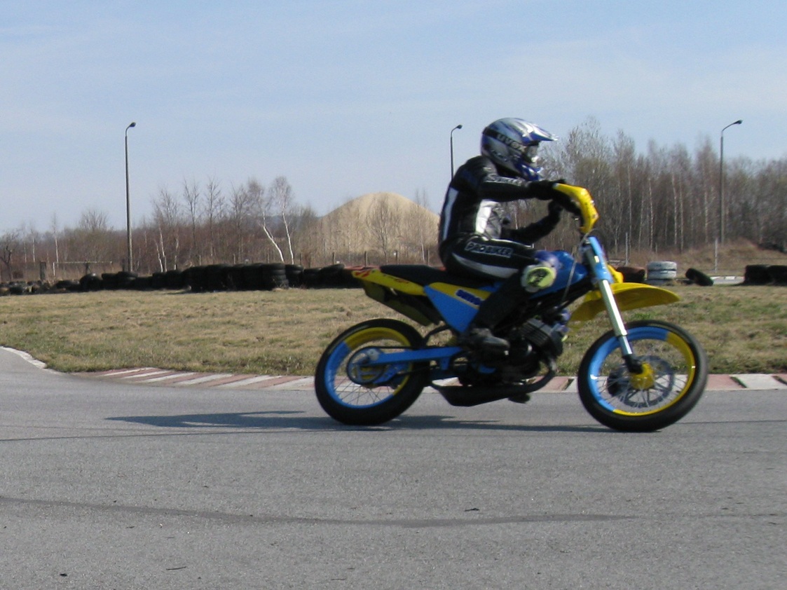

    Hi Leutz,
    Wollt mal zeigen was ich so mach.
    Wir fahren seit etwa 2006 auf Rennstrecken mit meist umgebauten Simson Mopeds.
    Über die Jahre wird viel an die Technik weiter verbessert um schneller seine Runden drehen zu können.
    Hier mal ein mehr auf "Spaß" umgebautes Moped von mir.
    Mit dem Mopped fahr ich die Open85 Klasse in der SimsonGP mit.
    In den nächsten Tagen werd ich auch noch meinen Rennumbau für die Open50 Klasse vorstellen, bei dem es etwas technischer wird. :winking_face:

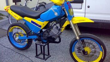

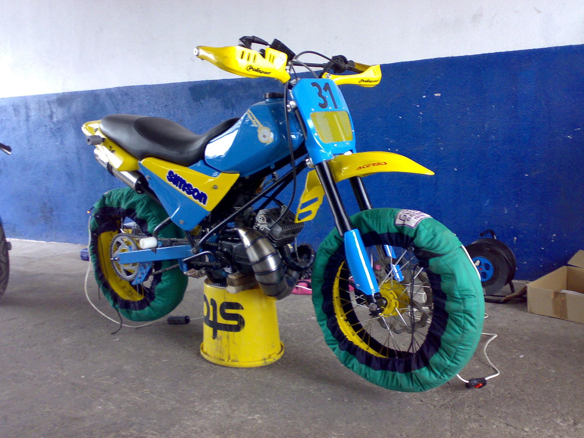

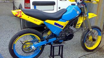

    Hersteller: Simson
    Modell: MS50 Sperber
    Baujahr: 1997
    Motor original:
    Zylinder: 2Takt 50ccm
    Leistung: 5,1PS
    Getriebe: 5Gang
    Vergaser: 16er Bing
    Kupplung: 4 Lamellen
    Motor getunt:
    Zylinder: bearbeiteter Tuningzylinder Athena 80ccm für Hercules
    Leistung: ca. 15-16PS
    Getriebe: modifiziertes 5Gang
    Vergaser: 26er Mikuni
    Kupplung: 5 Lamellen mit stärkerer Tellerfeder
    Sonstiges: verstärkte Kurbelwelle
    Fahrwerk/Modifikationen:
    - USD Gabel mit einstellbarer Zugstufe
    - sonderanfertigung 280mm Bremsscheibe
    - 2K Brembo Bremssattel, Stahlflex, 16mm radial Bremspumpe
    - Felge vorn: 2,5x17 Excel Felgenring eingespeicht
    - Felge hinten: 3,0x17 San Remo Felgenring eingespeicht
    - Reifen vorn: 90/580R17 Bridgestone Rennreifen
    - Reifen hinten: 120/600R17 Bridgestone Rennreifen
    - umgebauter Fussbremshebel
    - einklappbare Krallenfussrasten
    Sonstiges:
    - PVL Rennzündung
    - Auspuff: es werden ersteinmal verschiedene Eigenbauauspüffe getestet und dann wird wieder einer nach den Maßen des besten Auspuffes gebaut der so aussieht wie im zweiten Bild.
    - Acerbis Kotflügel vorn
    - umgebaute Airbox/Luftfilter
    Hier mal ein Onboardvideo vom Training letzten Freitag aufm Görlitzring :winking_face: :drink:
    Video Training Görlitzring
    Übersetzung war noch nen Zacken zu lang, merkt man beim Kurvenausgang deutlich.
    Und Motor war leider nur ein leistungsschwächerer Ersatzmotor drin, weil beim eigendlichen was kaputt ging :nixweiss:

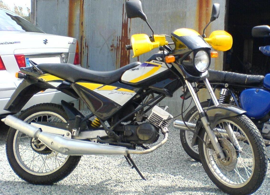

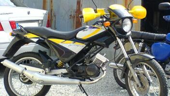

    Zu den Bildern.
    Im ersten Bild sieht man den Originalzustand von 2006.
    Im zweiten Bild vom letzten Jahr.
    Die letzten 3 Bilder von diesem Jahr mit längerer Gabel, größerer Bremsscheibe und einem anderen Motor.
