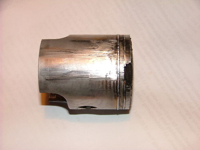

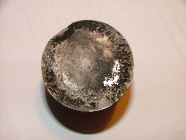

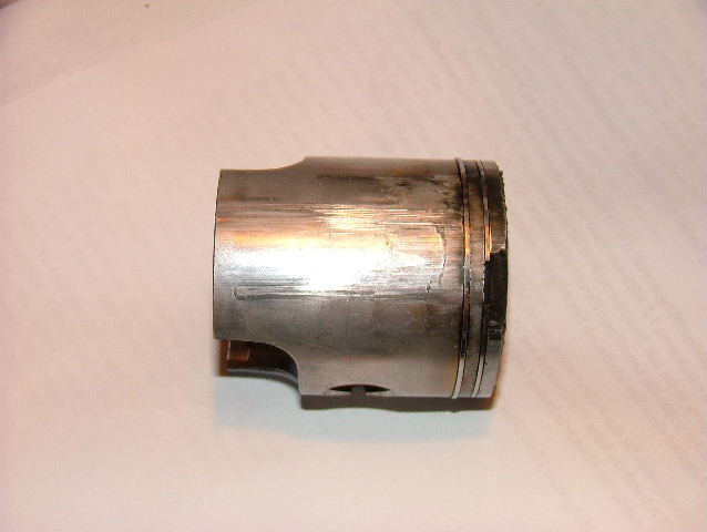

    Meine persönliche Meinung dazu: Die Maschine wäre als techn. Denkmal in der historischen Szene besser aufgehoben!
    Ich will hier nicht auf dem fehlenden Kolbenring rumreiten, aber es sieht wirklich ganz danach aus.
    Auf meinem Schreibtisch steht auch so ein Kolben und erinnert mich daran, dass beim Fahren mit Hochleistungszweitaktern und Drehzahlen um 12.000 u. mehr öfters die Kolbenringe gewechselt werden müssen. Wer Mut hat, fährt sie 1.000 km, wer vorsichtig ist, wechselt alle 500 km. Schwingungen/Resonanzen führen zu Ermüdungsbrüchen der Ringe mit Folgen wie auf den Bildern.
    Beim Honda PR werden alle 250 - 300 km kpl. die Kolben gewechselt (also bei jeder Veranstaltung am Samstag Abend, Einfahren 3 - 5 Runden dann am Sonntag Früh beim Warm up)!
    Wenn beim PR Kitkolben mit schmalen Ring gefahren werden ist die max. Laufzeit ca. 150 km!
    Es ist ganz einfach die Konsequenz: Hohe Drehzahl = hoher Verschleiß!
    Wenn Manuel sich dazu durchringt, uns in 3 Wochen bei IDM-Lauf auf dem Nürburgring zu besuchen, wird er entsprechende Aussagen unserer Schrauber mitnehmen können.
    100te von Einschlägen, obwohl nur 2 Kolbenringstücke ausgebrochen waren!
    Hallo, Ihr Experten,
    habe meiner Frau das Bild vom ausgebauten Kolben und dann von den Köpfen gezeigt.
    Zitat von ihr:"Da fehlt doch ein Kolbenring!"
    Genau so sahen Kolben, Zylinder u. Kopf unserer Junior Cup Aprilia aus, nachdem sich diese eines Kolbenrings entledigt hatte!
    Noch Fragen?
    Kurbelwelle als Ursache kann man ausschließen! Kann aber jetzt einen oder mehrere
    Schläge mitbekommen haben! Die Lagerluft war aber sicherlich schon vorher da!
