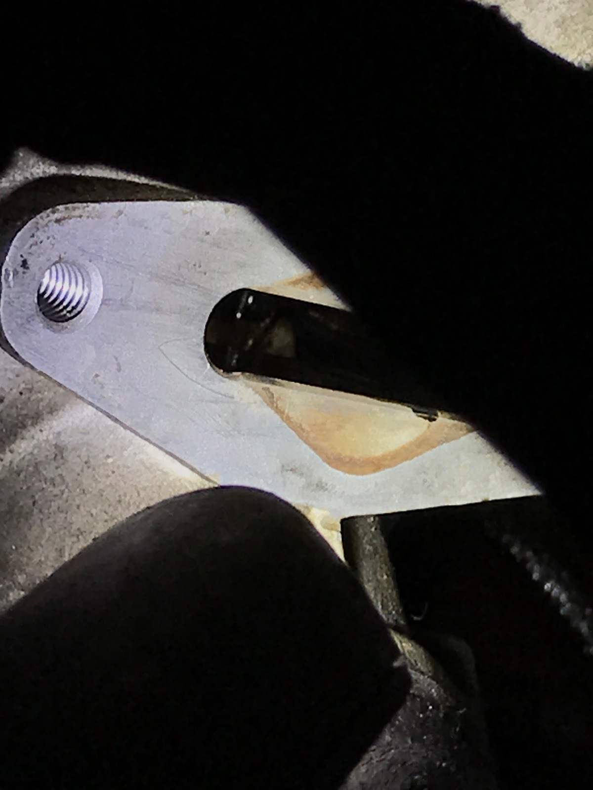

Der Soleniod gehört eigentlich weiter vorne montiert, neben dem Ausgleichsbehälter. Da ist der zweite Anschraubpunkt. Funktioniert aber übergangsweise höchstwahrscheinlich auch so.
VG
Du hast mit deiner Aussage vollkommen recht . Der Solenoid war einfach zu weit von seinem ursprünglichen Platz montiert worden . Jetzt sitzt er wieder richtig
Grüße
Okay habe es gefunden .
OKay dann weiß ich erst mal Bescheid. Danke hierfür.
Bei mir hängt der Solenoid leider lose im Rahmen und hängt schief . Dies Ist ja nicht besonders förderlich für den Bowdenzug.
Gibt es hinter der Solenoidhalterung noch eine Trägerplatte?
Ist diese Halterung für die Zündspule und Solenoid?

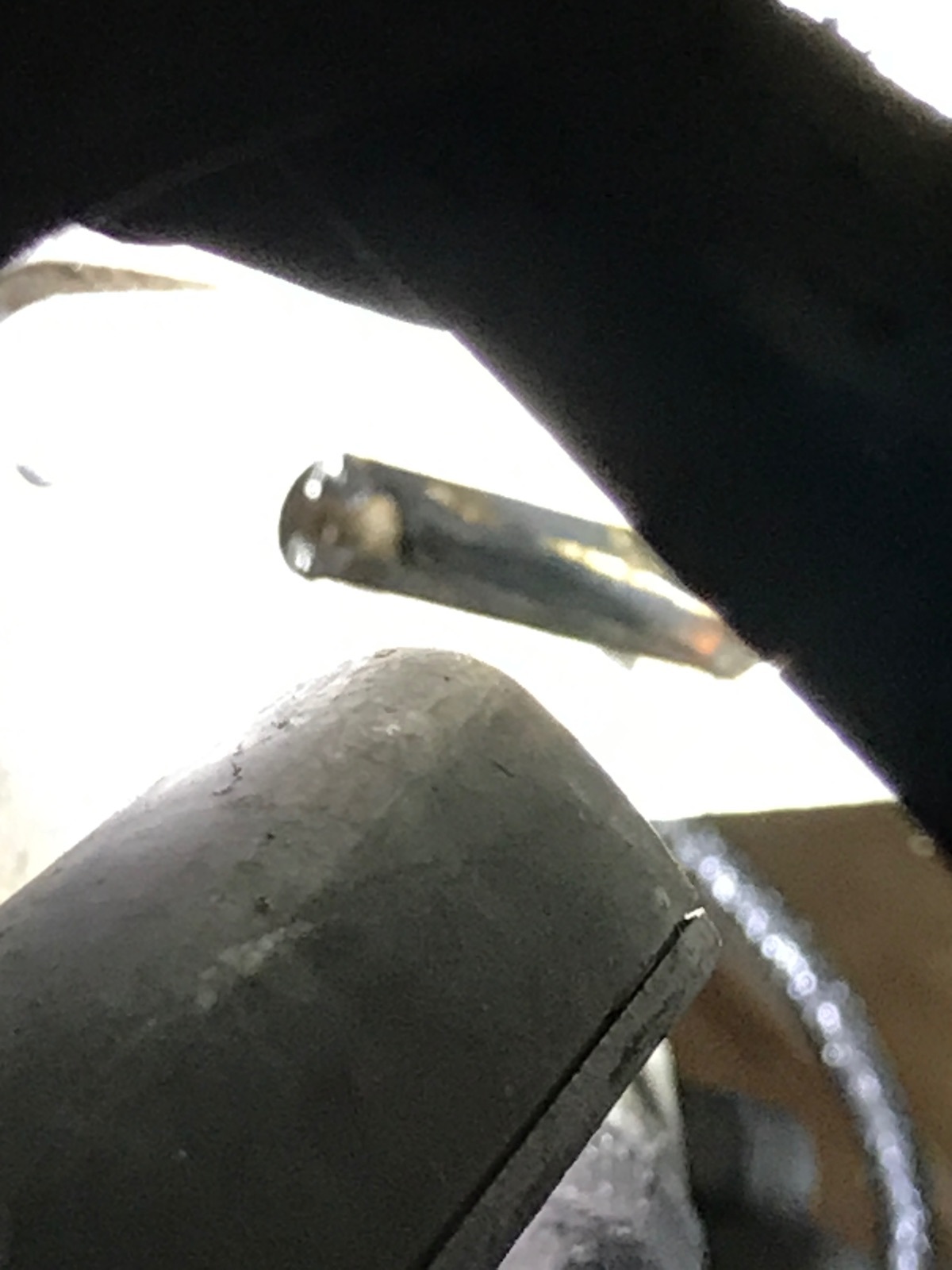

So wie es aussieht ist das Teil leicht biegsam und hat leichtes Pitting auf dem Material denke es ist doch ein stûck von dem Ausgleichwellenzahnrad.
Ja der Stutzen scheint mit schwarzem Kleber behandelt worden zu sein . Werde nochmal
Mit Bremsreiniger auf Undichtigkeiten prüfen.
